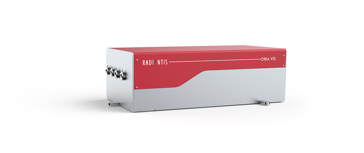

Oria VIS飞秒OPO扩展SHG倍频模块
型号: Oria VIS
--- 产品详情 ---
• 在调谐范围内最高峰值功率>400 mW
• 提供四种输出:1)满功耗的990 – 1550 nm;2)495 – 775 nm;3)1680-4000 nm;4)功耗不满的990 – 1550 nm
• TEM00模式,具有出色的光束指向稳定性
• 通过专用控制软件实现全自动操作
• 与大多数商业飞秒激光源兼容,可在 990 – 1550 nm 范围内调节
Oria VIS飞秒 SHG 模块具有广泛的光谱覆盖范围,可将 990-1550 nm 的红外OPO 波长转换为 495-775 nm 的可见光波长。ORIA VIS具有出色的转换效率(>40%),提供>400 mW的功率和出色的稳定性。这款紧凑型倍频装置具有较低的脉冲展宽和优秀的光谱和空间光束质量,为需要以 MHz 重复频率传输飞秒光脉冲的应用提供了出色的工具。
ORIA VIS是全自动的,调谐通过PC控制,提供免对准安装和简易的操作。自动化的 ORIA VIS 高级控制软件可在短时间内迅速做出调谐,同时提供一系列实用的操作功能。
该倍频装置设计用于由标准超快MHz重复频率红外OPO泵浦,包括Radiantis的Oria IR。

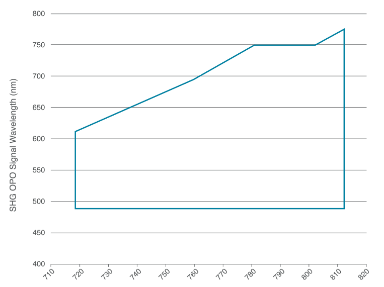

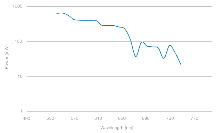

典型Oria VIS调谐曲线

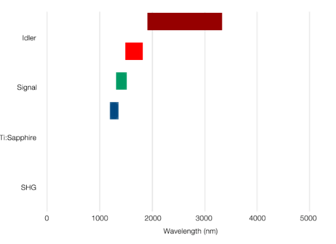

Oria VIS波长范围
Oria VIS Diamond Plot

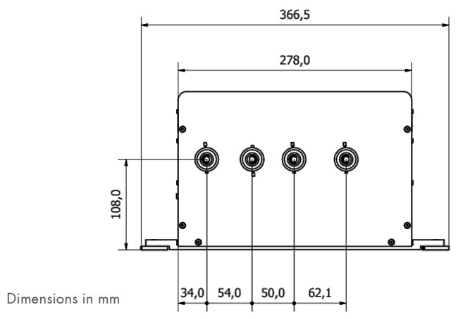

尺寸(W×L×H)
568.0×366.5×189.2 mm
(22.4×14.4×7.5 inch)
