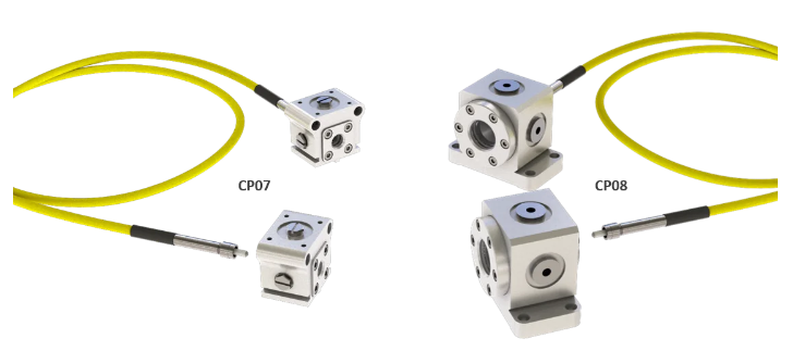

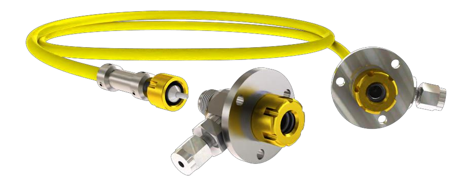

PowerLink充气光子晶体跳线
PowerLink充气光子晶体跳线是一种用于光束传输、脉冲压缩、频率转换和光谱增宽的独立模块化组件。它将GLO空心光纤的独特光学性能和气体/光的相互作用结合在一起,可以和GLO任何一款光纤进行设计和安装。作为一种标准工具,它以最简单的方式,通过气体-光的相互作用,充分发挥了充气空心光子晶体光纤技术的潜力和高性能。正因为如此,GLO为光学界及其应用(非线性光学、气体光谱等)提供了一个具有一定自由度的基于气体填充的HCPCF平台。
主要特点:
-      HCPCF根据客户要求量身定制
-      易于充气的配件
-      加固型线缆
-      气室与常见的光学移动平台兼容,便于对齐
可选项:
-      气压范围
-      特殊气体处理
-      压力表/充气配件
-      兼容“30mm笼式系统”
-      注入模块
典型应用:
-      气体-激光相互作用实验
-      超短脉冲激光束传输
-      激光脉冲压缩
-      激光频率转换
-      光谱学和传感

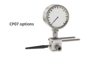

CP07可选项
压力表/气体配件/兼容“30mm笼式系统”/注入模块

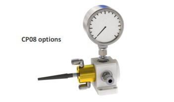

CP08可选项
水冷/压力表/气体配件

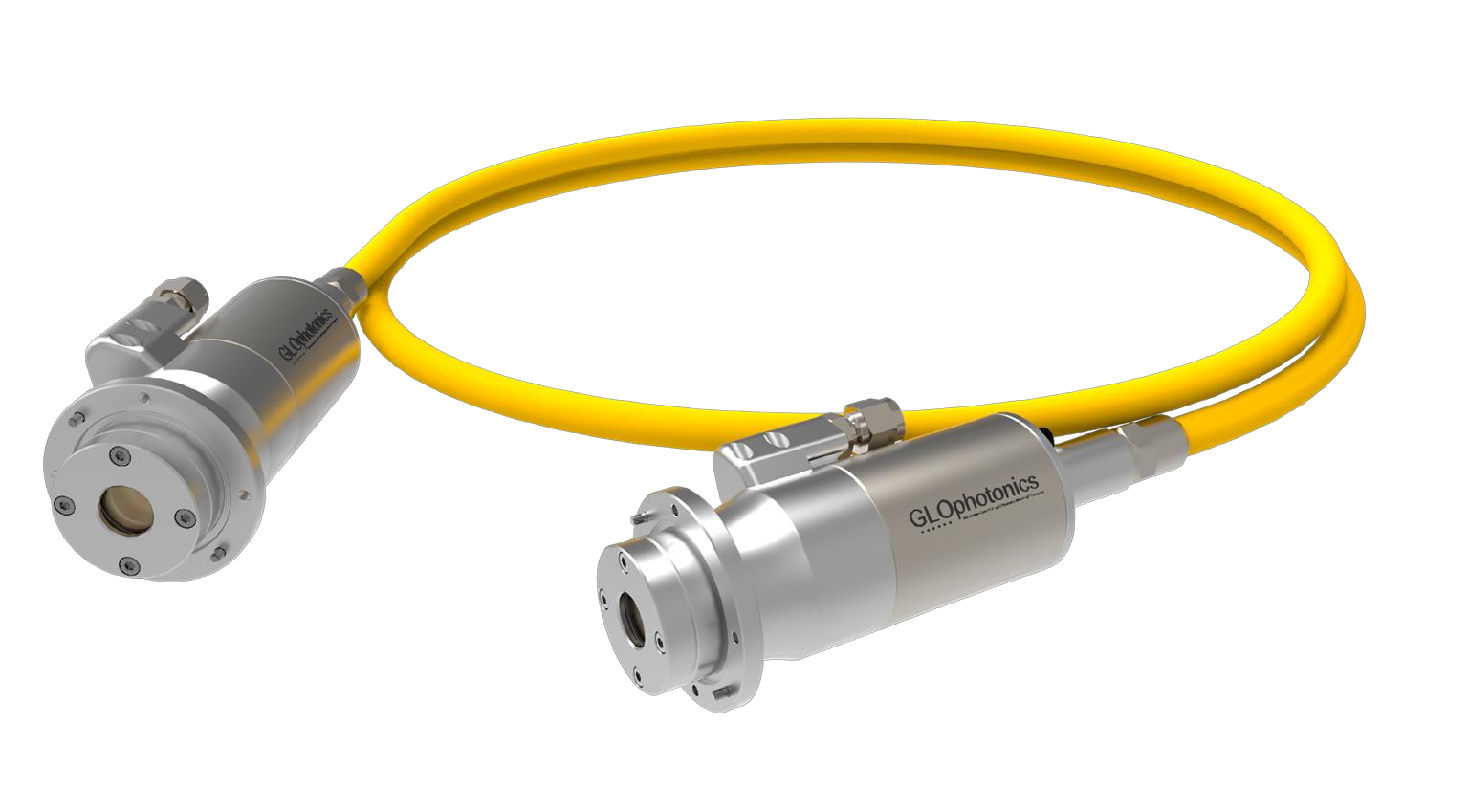

空芯光子晶体光纤跳线Hollow-core Patchcord
空芯光子晶体光纤飞秒传输跳线BDP
空芯光子晶体光纤飞秒传输跳线BDC

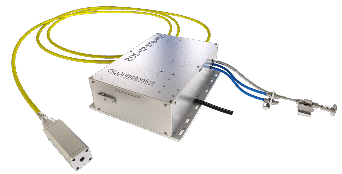

BDS-HP高功率飞秒超快激光光纤耦合传输系统
BDS-HP-STB高功率飞秒激光光纤耦合传输系统
BDS-HP-STB-PM高功率飞秒激光光纤耦合传输系统和稳定系统
