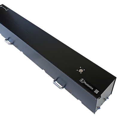

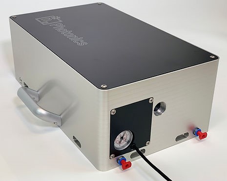

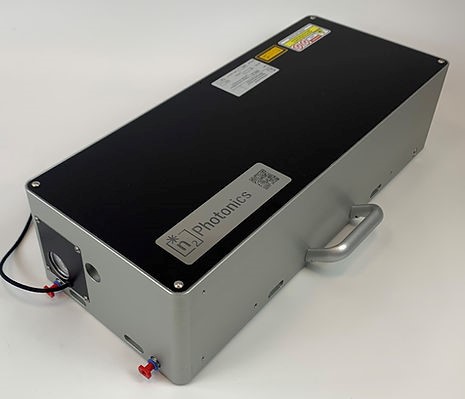

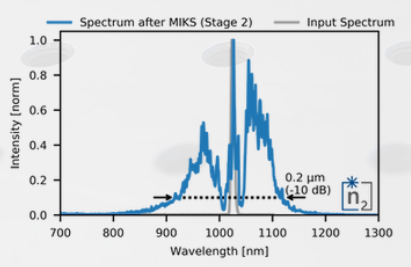

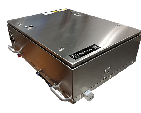

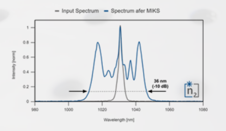

单级单元MIKS1_S及其输出光谱

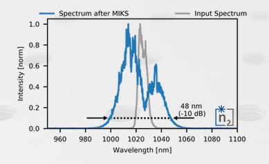

单级单元MIKS1_M及其输出光谱

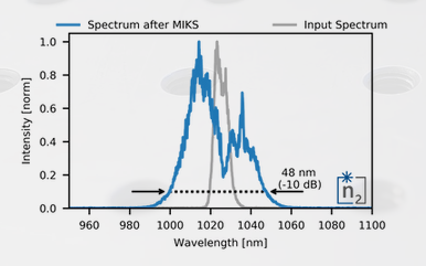

单级单元MIKS1_L及其输出光谱
双级单元MIKS12及其输出光谱
