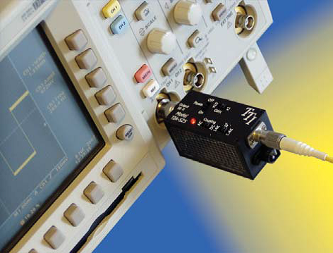

TTI光电转换器光电探测器
      光电探测器的原理是由辐射引起被照射材料电导率发生改变。光电探测器在军事和国民经济的各个领域有广泛用途。在可见光或近红外波段主要用于射线测量和探测、工业自动控制、光度计量等;在红外波段主要用于导弹制导、红外热成像、红外遥感等方面。
        TTI(Terahertz Technologies Inc.)生产的TIA-525,TIA-527,TIA-952系列光电探测器BNC接口可以直接连接示波器或者数字接收设备。TIA-1200,TIA-2000,TIA-3000,TIA-4000为K型SMA母口。光纤耦合和自由空间输入可选,使用转接线或者适配器能适应各种光纤输入。TIA-525和TIA-527可选择电池和电源适配器供电。

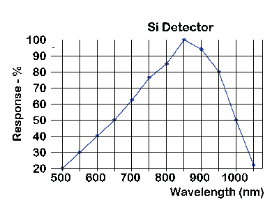

TIA-525S-ST
125 MHz
Silicon
400 -1000 nm
锂电池/适配器
可选
100,000 V/W
TIA-525I-FC or -ST
125 MHz
InGaAs
850 - 1700 nm
锂电池/适配器
可选
100,000 V/W

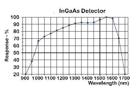

TIA-527-FC
125 MHz
InGaAs
850 - 1700 nm
锂电池/适配器
可选
100,000 V/W
TIA-952-FC
800 MHz
InGaAs
850 - 1700 nm
适配器
AC
2500 V/W
TIA-1200-FC
12 GHz Typ.
InGaAs
900 - 1700 nm
适配器
DC
0.8 A/W
TIA-2000-FC
20 GHz Typ.
InGaAs
900 - 1700nm
适配器
DC
0.8 A/W
TIA-3000
10 GHz Typ.
InGaAs
900 - 1700 nm
适配器
AC
500 V/W
TIA-4000-FC
30KHz -7 GHz
InGaAs
950 - 1650 nm
适配器
AC
2500 V/W
