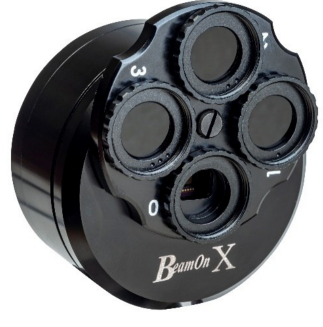

以色列Duma公司Beamon X高分辨率光束质量分析仪
Duma Optronics 公司于1989年成立于以色列,是一家专业从事激光光束自动化测量系统研发和生产的公司,其生产的光束质量分析仪产品类型丰富,功能全面。
BeamOn X光束质量分析仪,在保持价格优势的前提下,提供3096 x 2080的高分辨率,最小可测量30um直径光束,能对连续光和脉冲光的形状,位置,功率等光束特性进行全方位测量。
产品特点:
·3096 x 2080的高分辨率
·宽光谱范围:35 0nm ~ 1310nm
·连续或脉冲光束测量均可适用
·光束直径30um
·高性价比优势
产品应用:
·宽光谱范围光束轮廓分析
·实时测量光束尺寸和高斯拟合(或平顶光束)
·实时绘制光束的二维/三维视图
·激光器的光束质量分析
·激光束分析:轮廓、光束尺寸、位置、功率
·多光束质量分析
型号参数:
型号
BeamOn X
光谱范围
350-1310 nm
像元尺寸
2.4 x 2.4 (um)
靶面尺寸
7.4 x 5 mm
分辨率
3096 x 2080
帧率
50 fps – 450 fps (8 bit ROI)
动态范围
60db
光束宽度准确性
+/- 2%
位深
10/14 bit
灵敏度
~0.5 nW/cm² @ 633 nm
~15,000 nW/cm²@ 1310 nm (15 μW/cm²)
饱和光功率
1 W/cm2 (无滤光片)
损伤阈值
50W/ cm²(含滤光片)

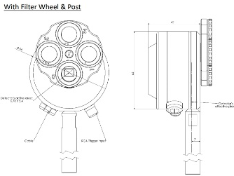

PC 接口
USB 3.0, Windows 7/8/10 (32 & 64 bit)
衰减片
可选滤光轮选项
提供NG4,NG9,NG10 3种衰减片
