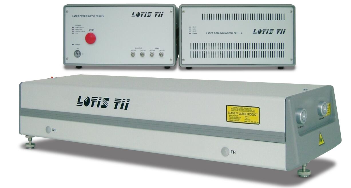

Nd:YAG高能量纳秒激光器Lotis TII调Q激光器
LOTIS TII Q开关Nd:YAG脉冲激光器家族可为用户提供各种脉冲输出能量,脉冲宽度从5纳秒到24纳秒,重复频率从1Hz到100Hz。与此同时,不同型号的激光器还包含有内置2倍频,3倍频,4倍频,甚至5倍频输出。对没有内置倍频晶体的型号,有外置倍频晶体可供选择,以提供所需高倍频激光脉冲输出。有些型号的激光器应用了可变反射系数的反射镜,使其具有更好的光束质量,更高的谐波转换效率。
---- 新的激光头设计使得波长切换(1064nm、532nm、355nm、266nm)更加简单,可以通过电脑或者手动控制;
---- 对非线性&调Q晶体严格的温度控制,以及特殊的激光谐振腔设计,使得激光器输出参数稳定;
---- 增加高能量的三阶非线性波长(355nm)和集成的五阶非线性(213nm)可选。
