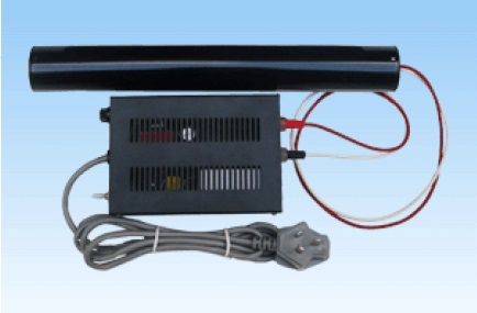

氦氖激光器
上海屹持光电推出的分体式红光氦氖激光器,采用激光管和激光电源分离的结构,具有型号种类齐全,使用方便的特点。输出功率从1.5 ~30.0mW,最小发散角≤1.3毫弧度,单模输出,光束质量高。采用美国原装进口氦氖激光管,制造工艺采用成熟硬封接技术,可靠性高,工作寿命长,可广泛应用于生产和科研领域。
产品特点
  • 激光管和激光电源分离
  • 输出功率多种可选,最高可达30mW
  • 随机偏振或线偏振可选
  • TEM00单模输出
  • 最小发散角≤1.3mrad
  • 可靠性高,工作寿命长
