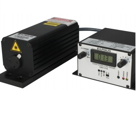

PULSELAS-A亚纳秒主动调Q固体皮秒激光器
      ALPHALAS PULSELAS-A亚纳秒主动调Q固体皮秒激光器提供各种脉冲持续时间约为1 ns至500ps的二极管泵浦有源Q开关激光器。它们在红外、可见光和紫外等各种波长下具有高峰值功率,并具有出色的 TEM00 光束轮廓。
      PULSELAS-A®系列激光器采用专有的Pockels单元设计,可产生极短的激光脉冲。半单片激光腔是永久对齐的,因此非常稳定。PULSELAS-A亚纳秒主动调Q固体皮秒激光器激光脉冲可短至 500 ps,对外部信号的抖动通常为 500 ps,选项低至 200 ps。通过高能放大激光系统 (MOPA) PULSELAS-A可提供超过 1 mJ 的脉冲,从而产生最高峰值功率 >1 MW,脉冲宽度低于 1 ns。PULSELAS-A亚纳秒激光器主动调Q固体皮秒激光器重复频率可从 10 kHz 到 100 kHz、平均功率范围为 100 mW 至 >1 W。
      PULSELAS-A亚纳秒激光器主动调Q固体皮秒激光器可提供标准波长为 1047、1053、1062 和 1064 nm。也可提供946 和 1342 nm波长。PULSELAS-A还提供到红光 (671 nm)、绿光(532 nm)、蓝光(473 nm) 和紫外(355 nm 或 266 nm)的可选备品选项。
      PULSELAS-A的紧凑设计非常适合系统集成。这些独特的激光器特性使PULSE-A具有极其广泛的应用范围,从光子晶体光纤中的超连续体产生到激光诱导击穿光谱LIBS。
产品特性:
  • 主动调Q
  • 极其紧凑
  • 专有的电光微型Q开关设计
  • 1047、1053、1062 和 1064 nm 处提供亚纳秒脉冲
  • 极低抖动(典型值 <500 ps,可选 200 ps rms)
  • 脉冲能量高达 100 μJ(MOPA 时为 1 mJ)
  • 峰值功率高达 150 kW
  • 重复频率高达 100 kHz
  • 平均功率高于 1 W
  • 可倍频为 266、355、473、532 和 671 nm(可选)
应用范围:
  • 材料加工
  • 微加工
  • 极硬材料(如钻石)的打标和切割
  • 非线性光学
  • 超连续体生成
  • 时间分辨荧光测量
  • 脱氧核糖核酸分析
  • 激光雷达和激光测距
  • 污染监测
  • 激光诱导击穿光谱 (LIBS)
  • 点燃炸药、燃烧机和气体混合物
PULSELAS-A亚纳秒主动调Q固体皮秒激光器参数:
型号
PULSELAS-A-
1064-300
PULSELAS-A-
1064-500
PULSELAS-A-
1064-600-HP
PULSELAS-A-
1064-1000-HP
波长
10064
1064
1064
1064
能量/脉冲(μJ)
20@1kHz
40@1kHz
50@1kHz
100@1kHz
(+MOPA可至1mJ)
平均功率(mW)
Typ.300@20kHz
Typ.500@25kHz
Typ.600@25kHz
Typ.700@10kHz
脉宽(ns)
0.7-1.0
1.0-1.5
1.5-2.0
1.5-3.0
重复频率(kHz)
0-20
0-25
0-25
0-10
光束性质
TEM00
TEM00
TEM00
TEM00
偏振率
>100:1
>100:1
>100:1
>100:1
束腰直径(mm)
0.3
0.3
0.3
0.3
光束发散mrad
Typ.3
Typ.3
Typ.3
Typ.3
功率不稳定性
<3
<3
<3
<3
激光头尺寸mm
40×52×140
40×52×140
40×52×140
40×52×140
