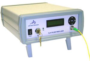

2微米调Q光纤激光器2 µm Q-Switched Lasers (1950nm ns)
近期推出的2微米调Q光纤激光器,该激光器为科学研究和工业领域提供了一种崭新的工具。2微米eachwave光纤激光器与传统的固体钬和铥激光器相比,具有小巧轻便,高效率,免维护,操作简便等优点.
应用:
  • 中红外波长产生
  • 非线性光学研究
  • 光谱学
  • 科学研究
技术特性:
  • 可定制波长
  • 纳秒脉冲
  • 高峰值功率
  • 近衍射极限的光束质量
  • 免维护
AP-QS
AP-QS1
AP-QS1-MOD
输出模式
脉冲
输出波长
1950 nm±5 nm (可定制 1920 -2000 nm)
平均功率
100m W
5 W nominal (higher or lower power available)
10 W (higher or lower power available)
脉宽
20 to 200 ns options
单脉冲能量可达
5 µJ (lower pulse energy eachwave available  )
250 µJ (higher or lower pulse energy available)
500 µJ  eachwave
脉冲重复率
10 to 30 kHz
10 to 30 kHz
10 to 30 kHz
光束质量, M2
< 1.1
< 1.3
< 1.3
输出偏振
随机偏振可定制线偏振)
输出
SMF-28 single mode fiber, 3 mm jacket, 1 m length, no connector
Optical fiber armored cable terminated with collimator or SMA connector
