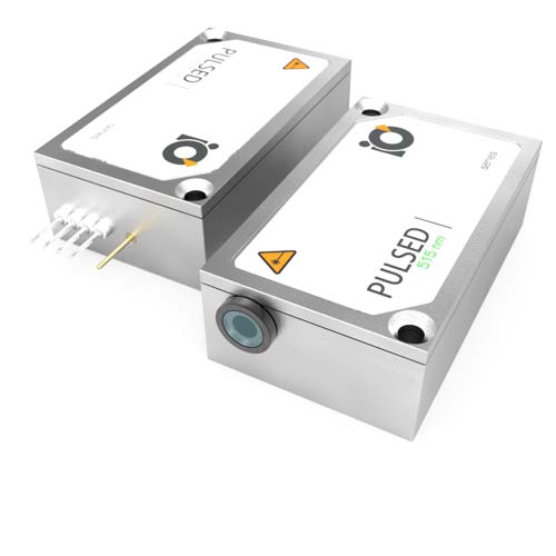

超紧凑纳秒激光器1030nm/515nm
515nm纳秒SLM激光器是许多应用中氩离子激光器的替代品,包括分选、照明和泵浦探针光谱学。高脉冲稳定性确保了实验结果一致性。514.5 nm激光器采用非常紧凑的封装形式。SLM操作确保了高脉冲稳定性、低抖动和非常稳定的谐波产生。
潜在应用:
  • 钛蓝宝石激光器泵浦
  • 超连续谱产生
  • 深紫外线产生
  • 拉曼位移激发
1030nm纳秒激光模块是一种交钥匙激光器,具有高脉冲能量和小于2ns的脉冲持续时间。高脉冲能量和紧凑的封装使该激光器适用于光诱导击穿光谱学(LIBS)应用及其标记。
1030nm纳秒SLM激光器模块是一种交钥匙激光器,具有单频操作,极高的脉冲到脉冲稳定性,而且封装非常紧凑。高脉冲能量和按需脉冲操作使得该激光器适用于分选、照明和泵浦探测光谱应用。SLM操作确保了高脉冲稳定性,低抖动和极稳定谐波产生。
其他潜在应用:
  • 高功率光纤激光器种子
  • 光学参量放大器种子
  • 超连续谱产生
  • 紫外产生
中心波长
输出功率
脉冲宽度
脉冲能量
重复频率
长期稳定性
脉冲稳定性
光束质量
EW0515L-SLM
514.5 (+/-0.2) nm
150mW
3.5ns
<25μJ
<35kHz
0.5%
5%
M2<1.2
EW1030L
1029(+/- 0.2)nm
500 mW
<3.5 ns
<100μJ
<35kHz
0.5%
5%
M2<1.2
EW1030L-SLM
1029(+/- 0.2)nm
300 mW
<3.5 ns
<35μJ
<35kHz
0.5%
5%
M2<1.2
超紧凑纳秒激光器1030nm/515nm matchbox
Typ. Dimensions (L-W-H), mm - 50 x 30 x 16
