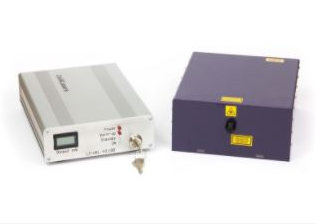

高功率窄线宽固体激光器
屹持光电提供各种高性能连续波,单频DPSS激光器。专注于中高功率的SLM DPSS激光器、高功率窄线宽固体激光器。
我们的产品具有优良的光束参数和性能特点。我们提供多种波长,其中一些在其他地方无法获得,而另一些则拥有市场上非常高的输出功率。

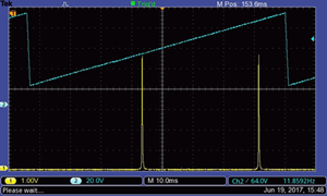

单频性能测试                                                                          波长稳定性测试

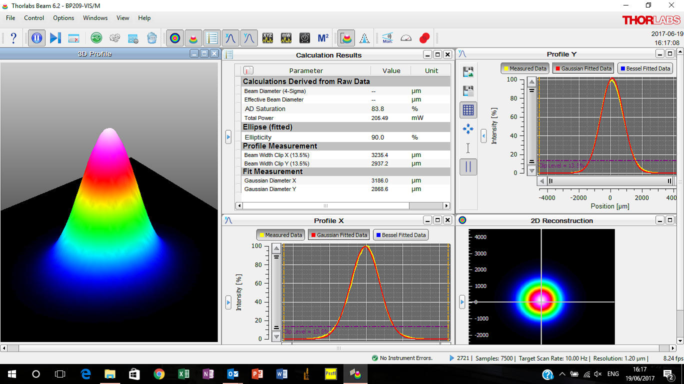

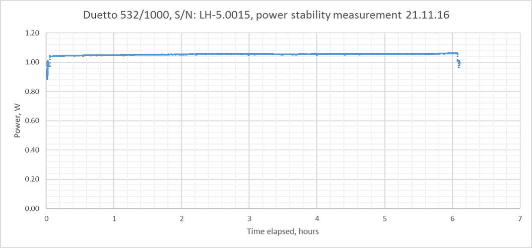

                        光束质量测试                                                                                        功率稳定性测试
