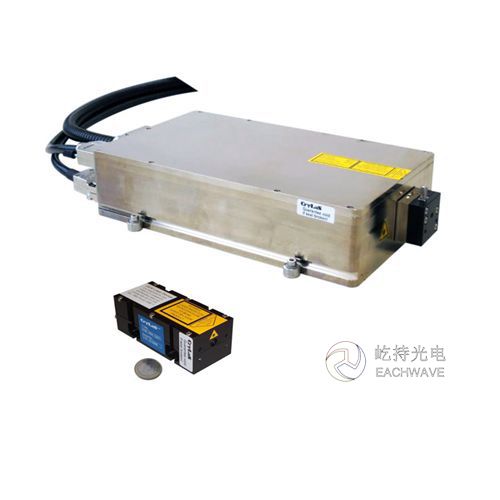

MOPA高能量亚纳秒激光器
      MOPA高能量亚纳秒激光器脉冲激光源基于二极管泵浦的无源Q开关固态微芯片技术,根据应用需要,可提供三个不同产品线的五个波长,便于集成。所有激光源均随附控制单元,电源和软件。
