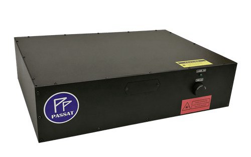

高能量DPSS皮秒激光器COMPILER二极管泵浦固态风冷213-1064nm
COMPILER系列DPSS二极管泵浦皮秒激光器具有高能量、超短脉宽、高脉冲稳定等特性,该商用激光器可以输出1064 nm、532 nm、355 nm、266 nm和213 nm波长,广泛应用不同科研和工业领域。

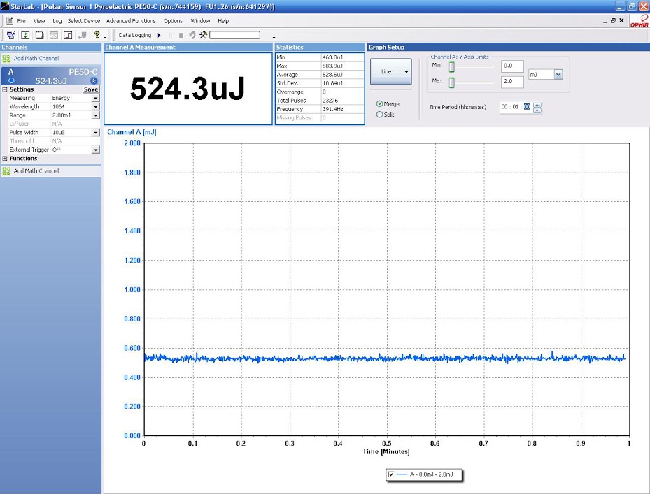

* >500 µJ单脉冲能量 (Compiler @1064nm)
* 可升级至 >2.3 mJ单脉冲能量(Compiler @1064nm)
* 400 Hz标准重复频率, 最高可至1 kHz

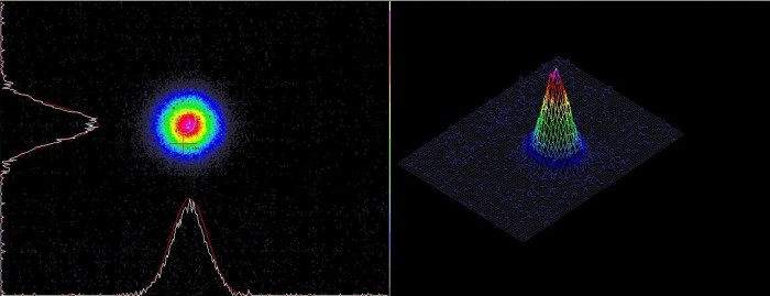

* TEM
00
 模式
* 风冷
* 外触发或者电脑控制,支持突发模式

光斑模式
TEMoo Gaussian

指向稳定性 (std dev, 1 hour)
~0.5 衍射极限

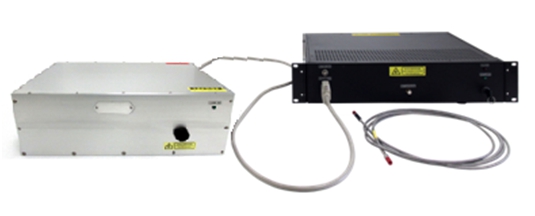

装箱清单:  激光头、泵浦源、光纤器件、信号线、电源线、手册及控制软CD

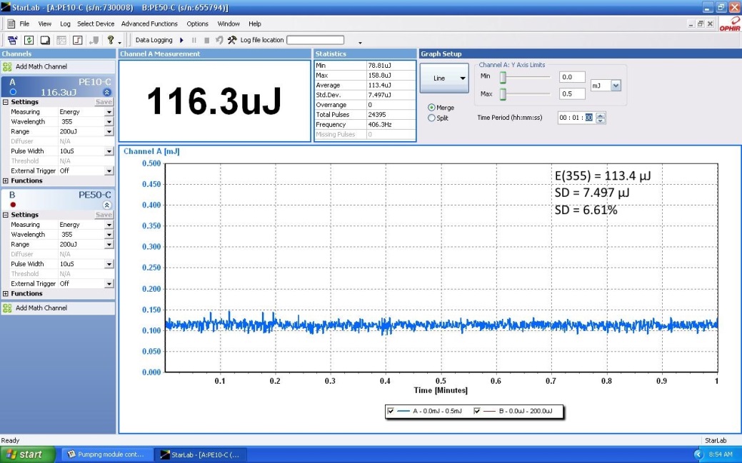

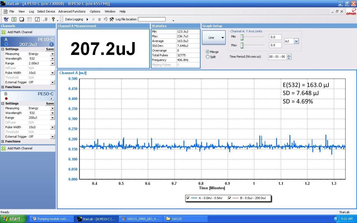

高至80%一次二次谐波能量转换效率,高脉冲稳定性 (~2-3%)
三次四次谐波高至~3-3.5%脉冲稳定性
