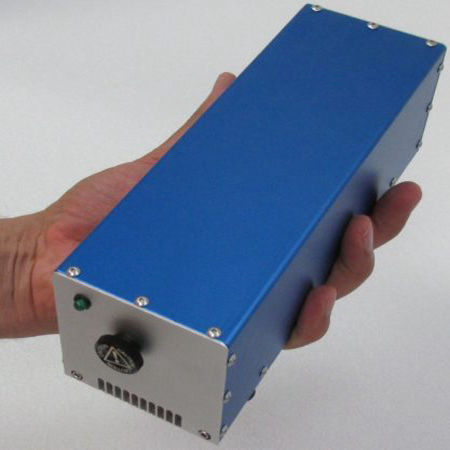

紧凑高能量紫外皮秒激光器DPSS亚纳秒激光器Sub-Naples Mini
         紧凑高能量紫外皮秒激光器DPSS亚纳秒激光器Sub-Naples Mini脉冲宽度500 ps(基本波长),脉冲能量可达15 uJ@ 355nm是深紫外市场上紧凑的激光器,因此该设备特别适用于分析仪器市场,可用作光谱学、光离散和电离应用的稳定激光光源。激光器还可通过软件简单操作控制,这也是这款紧凑而强大的紫外激光器的一大亮点。
         Sub-Naples Mini可以发射各种波长,最高可获得Nd-YAG五次谐波。激光头采用风冷式, 通过单一的电气电缆组件连接到一个小功率控制模块。该款激光坚固耐用、热稳定高,可提供高达1 khz脉冲重复率的稳定激光输出。

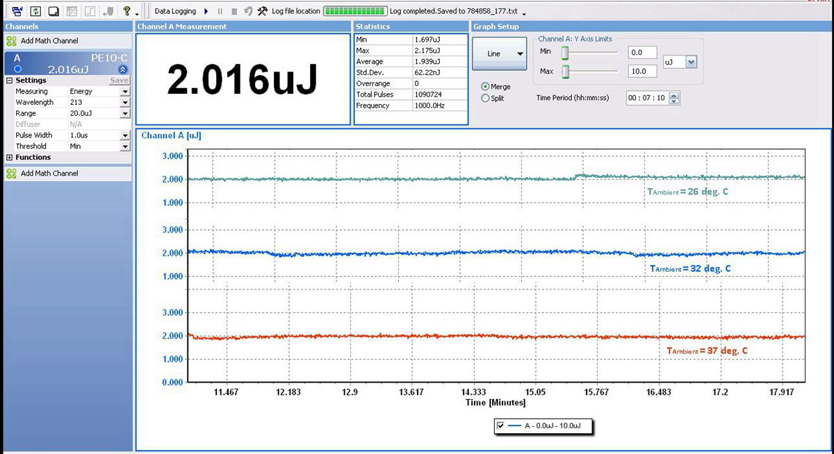

激光稳定性测试
操作温度范围内激光器均处于热稳定状态。在不同环境温度下激光器运行了约100万脉冲,表明了平均脉冲能量并不受外部温度的影响。

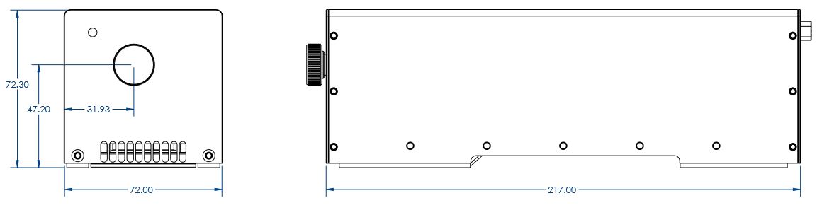

激光头尺寸,泵浦控制源尺寸: 221 x 176 x 54 mm
