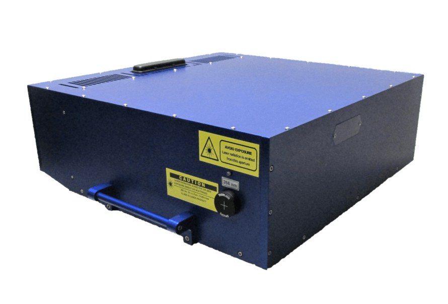

高重频DPSS二极管泵浦皮秒激光器COMPILER HPRR
型号: COMPILER HPRR
--- 产品详情 ---
COMPILER HPRR皮秒激光器提供uJ级单脉冲能量,重复频率可达10kHz,是COMPLILER系列新款激光器。此款激光器具有广泛应用,尤其是晶圆切割、微纳米加工、半导体划线、遥感等。
产品特性:
Ø  8皮秒脉冲宽度,
Ø  >65µJ @1064 nm,15µJ@355 nm,10µJ @266nm
Ø  脉冲重复频率14kHz,
Ø  TEM00模式
Ø  风冷
Ø  外部触发或电脑控制,包含突发模式
Ø  可定制升级到100µJ/1064nm/20 kHz

高重频DPSS二极管泵浦皮秒激光器COMPILER HPRR参数配置*
波长
1064 nm
532 nm
355 nm (optional)
266 nm (optional)
脉冲能量 (at 14 kHz)
>65 µJ
35 µJ
15 µJ
10 µJ
脉冲宽度 (at 1064 nm)
8 ps
7 ps
6 ps
5 ps
重复频率
14 kHz, 固定重复频率,不可调
Q-switch
被动
光束质量
衍射极限
光斑模式
TEMoo 近高斯
脉冲标准偏差
3% @1064 nm
指向稳定性(std dev, 1 hour)
~0.5 衍射极限
外部控制
TTL 触发输入端口连接(4 +/-1V, 1 kΩ)
电源
~ 100-240VAC, 47-63 Hz, single phase
功耗
<300 W
预热
Less than 5 minutes
工作温度湿度
18-25 ℃; 10-85 %
更高功率可选
装箱清单:  激光头、泵浦源、光纤器件、信号线、电源线、手册及控制软CD
上面是一张50um直径激光孔(前板和后板两侧)的照片,10秒内(266nm,5ps,10uJ,12kHz)在300um厚的铝板上钻孔
266nm/10uJ/5ps/14kHz COMPILER HPRR金属钻孔
