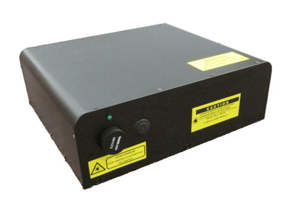

高能量DPSS亚纳秒激光器SUB-NAPLES皮秒激光器PASSAT
Sub-Naples系列调Q 二极管泵浦DPSS固体激光器具有高峰值功率、坚固紧凑、交钥匙操作等特性,可在1064 nm、532 nm、266 nm等波长输出百皮秒亚纳秒脉宽激光脉冲。短脉宽高峰值功率的特性使SUB-Naples系列激光器特别适合应用于雷达、km尺度激光测距(1064 nm)、微加工、质谱分析等领域。
产品特性:
√ ≤ 600ps脉宽
√ 1 mJ/脉冲 @1064 nm
√ 400 Hz 标准重复频率,1000Hz可选
√ TEM00 模
√  风冷
典型应用:
√  微加工(钻石、玻璃、金属、陶瓷)
√  测距
√  便携式LIBS(历史文物、建筑、环境等)
√  生物医学应用
√  科学研究
