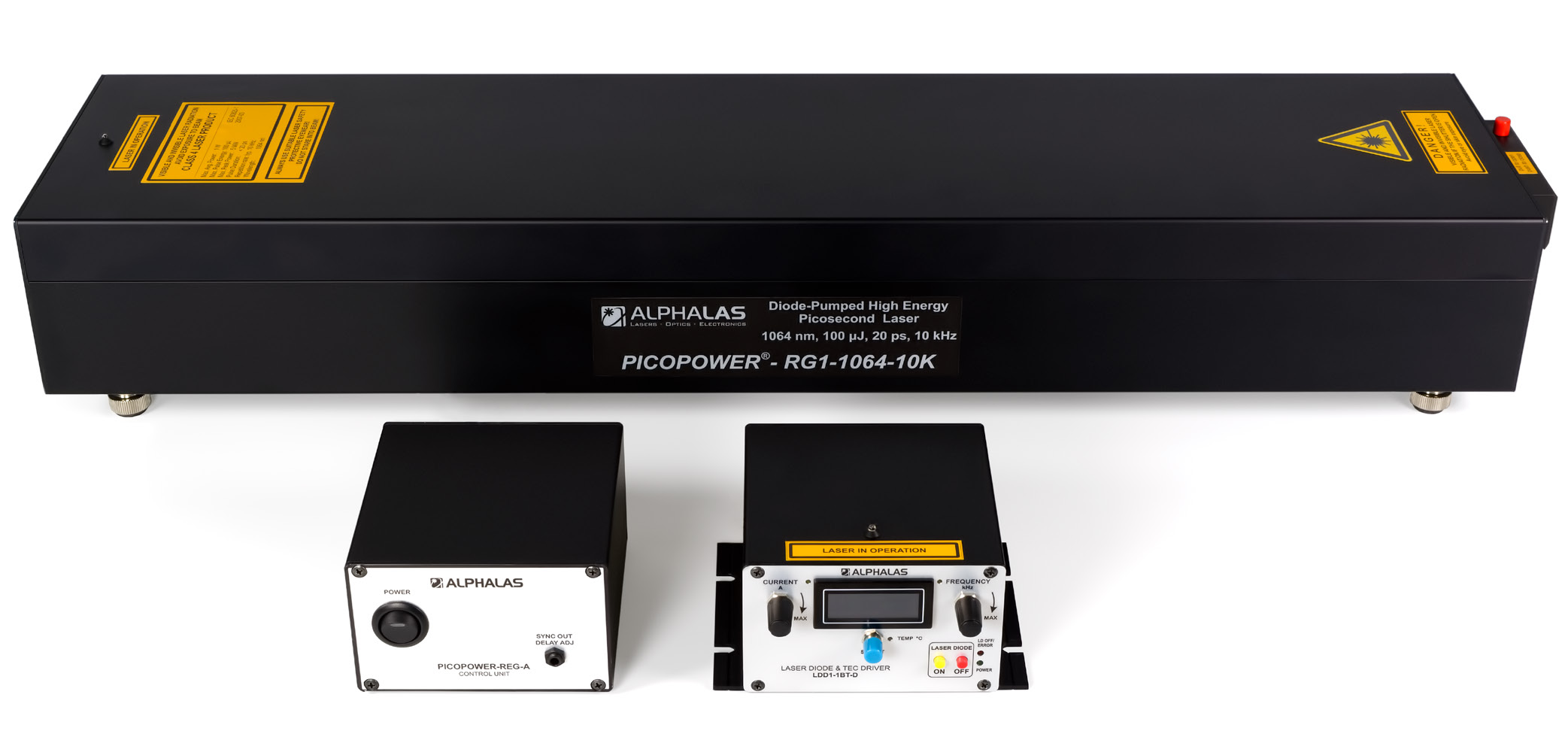

高能量皮秒激光器 PICOPOWER™-RG1-1064-10K
       高能量皮秒激光器 PICOPOWER™-RG1-1064-10K皮秒激光器在1064 nm波长下提供高能量、高峰值和平均功率的超短脉冲,重复频率从单次发射到10 kHz不等。它具有独特的同步能力,按需提供无与伦比的3.5 ps脉冲抖动。可选波长为532nm米、355nm和266nm,可提供共线或多输出光束。这种激光器的显著特点是出色的功率、脉冲到脉冲和光束指向稳定性、衍射极限的输出光束、脉冲按需触发以及峰值功率超过2 MW,功耗低于30 W。它是众多应用的理想选择,包括金属和非金属材料的微加工、半导体晶圆检测、雕刻、非线性光学、超快光谱和许多其他应用。

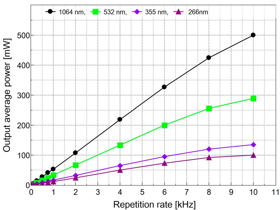

平均功率@10KHz
mW
500
290
135
100

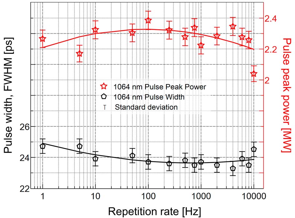

1)在1064nm波长下,不同重复频率下的脉冲宽度和峰值功率

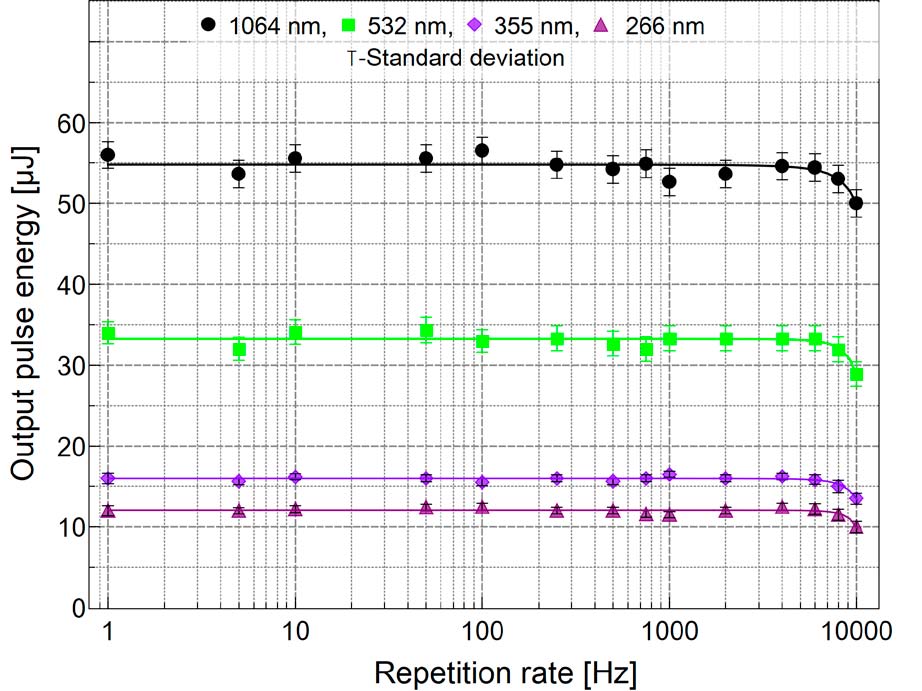

2)不同重复频率下,波长为1064、532、355和266 nm的脉冲能量

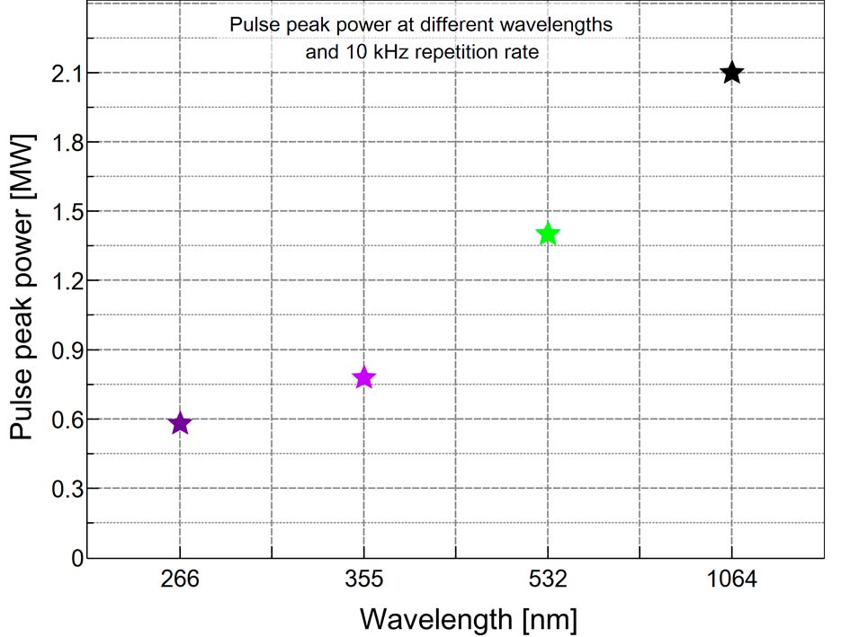

3) 在1064nm及其谐波波长下,在10khz重复频率下的峰值功率

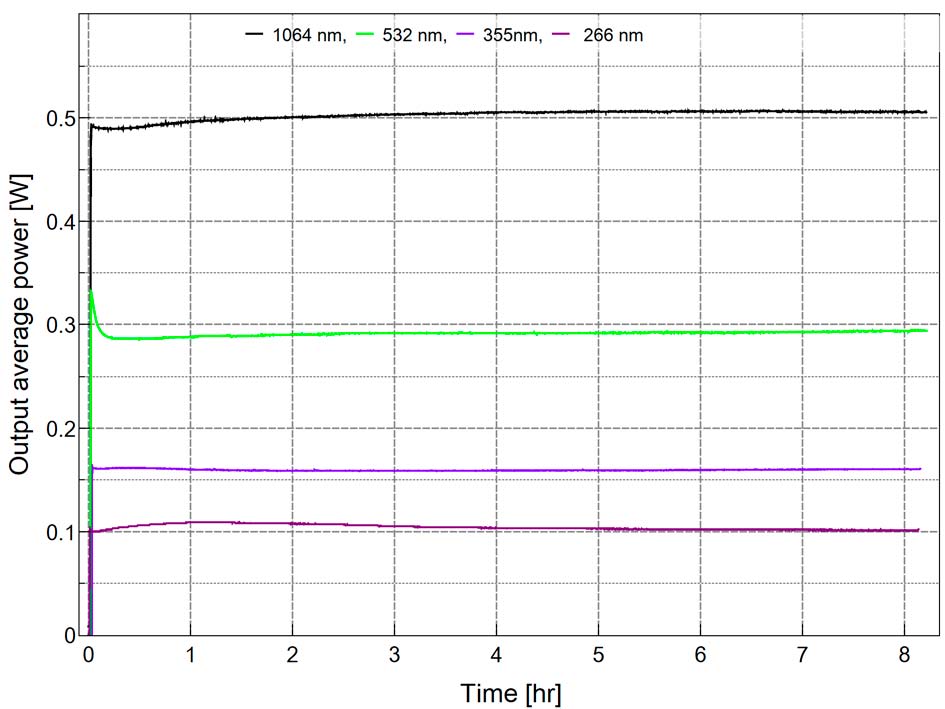

  4)在不同重复频率下,波长为1064、532、355和266 nm的平均功率
7)1064 nm波长下的长期功率稳定性

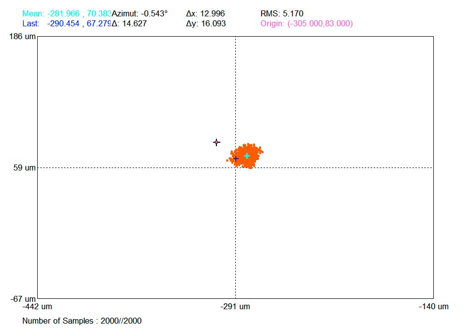

 8)10 kHz重复频率下的波束指向稳定性
