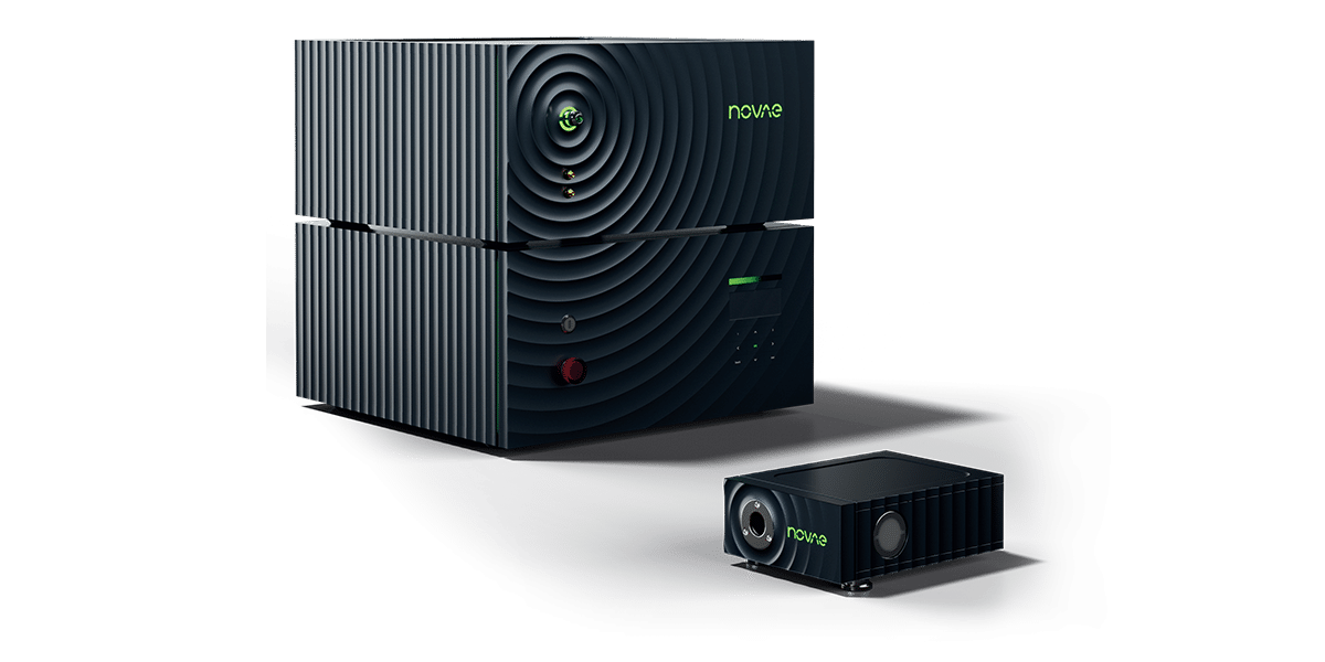

Brevity HP中红外μJ级光纤皮秒激光器

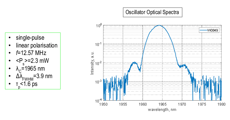

BHP(BREVITY HIGH POWER)是一种交钥匙皮秒光纤激光器,输出波长1.96 μm。由于在长波段具有超高的峰值功率,使得这种激光器在工业上的应用十分广泛。利用半导体(硅)透明度约2 μm的优势,让BHP特别适合那些需要对硅片加工(剥离硅片)或在硅片主体上(隐形切割,波导刻划)的微电子和显示领域的应用。
产品特点
• 透明硅和低能量带隙半导体
• 中心波长1.96 µm
• 高精度加工
• 高工艺水平
• 坚固稳定
• MHz重复频率
• 全光纤振荡器和放大器设计
Brevity HP中红外μJ级光纤皮秒激光器参数规格
光学参数
中心波长
1.96 μm ± 20 nm
平均功率
>1 W
单脉冲能量(at 100kHz)
高达10 μJ
重复频率
100 kHz-1MHz突发模式操作兼容
脉冲宽度
<2 ps(FWHM)
平均功率稳定性(RMS超过8小时)
<2%
脉冲能量稳定性(RMS超过1000次连续脉冲)
<2%
光束指向稳定性
<±20 μrad/K
激光输出
准直
M²
<1.5
偏振状态
线性(PER>20dB)
