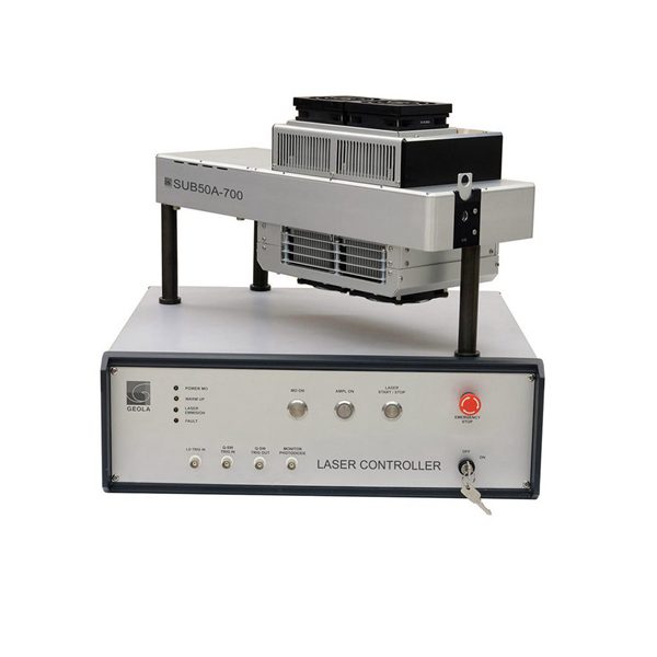

高能量皮秒激光器SUB50A-700亚纳秒激光器
      新型SUB系列紧凑型风冷DPSS泵浦Nd:YAG亚纳秒激光器,在≤700ps及以下的亚纳秒范围内产生TEM00 单纵模(SLM)辐射。激光器基于单片、精确温度稳定的短腔结构,确保高斯光束形状(M2<1.5)。根据激光应用,激光器可以配备E-O或无源Q开关。激光器产生良好的横向TEM00和时间单纵模(SLM)辐射。还可以根据要求提供具有电子可调脉冲持续时间的型号。SLM腔通过后向受激布里渊散射(SBS)进行时间脉冲压缩,确保了具有特殊对比度的变换受限SUB ns脉冲。  一些高能量皮秒激光器已经被用作重离子研究中心(德国)GSI的种子。
      高能量皮秒激光器SUB50A-700亚纳秒激光器是一种风冷电光调Q DPSS 1064 nm激光器,以20 Hz的重复频率提供高达50 mJ的能量和700 ps的脉冲持续时间。激光器的设计是基于短激光腔直接泵浦MO和采用VCSEL泵浦技术的功率放大器。热稳定结构固定MO和AMPL元件的专业知识提供了极其稳定的输出参数性能。小的激光形状因子和独特的≤200ps的光学抖动是集成到OEM的欢迎点。由于相对较高的脉冲能量、良好的M2≤1.3参数和较短的亚纳秒脉冲持续时间,激光器可提供高达71MW的峰值功率。可选的绿光(532 nm)和紫外(355 nm、266 nm)转换模块可用。

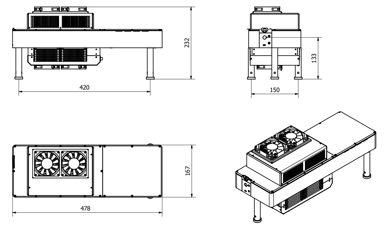

SUB50A-700亚纳秒激光器典型尺寸:

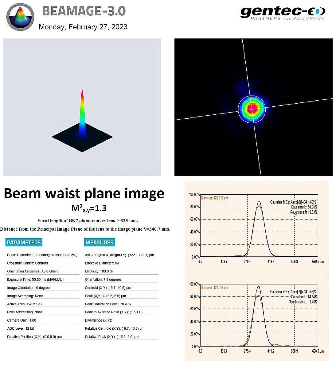

激光束腰面激光束轮廓:
