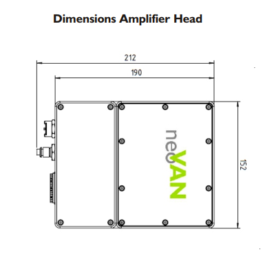

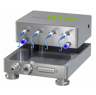

neoVAN固体激光放大器系统
        neoVAN系列是OEM型固态激光放大器系统,可为您的应用提高脉冲能量或平均输出功率。灵活的系统设计,基于高可靠性和寿命长久的增益模块可让您选择不同的功率和能量水平。因其超紧凑且几乎独立模块的特点,可以让它与激光器或低功率振荡器的集成变得简单和高效。

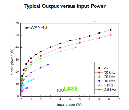

典型输入功率
1-100 mW
1-10 W
>10 W
典型输出功率
1-10 W
10-25 W
25-50 W
70-120 W
