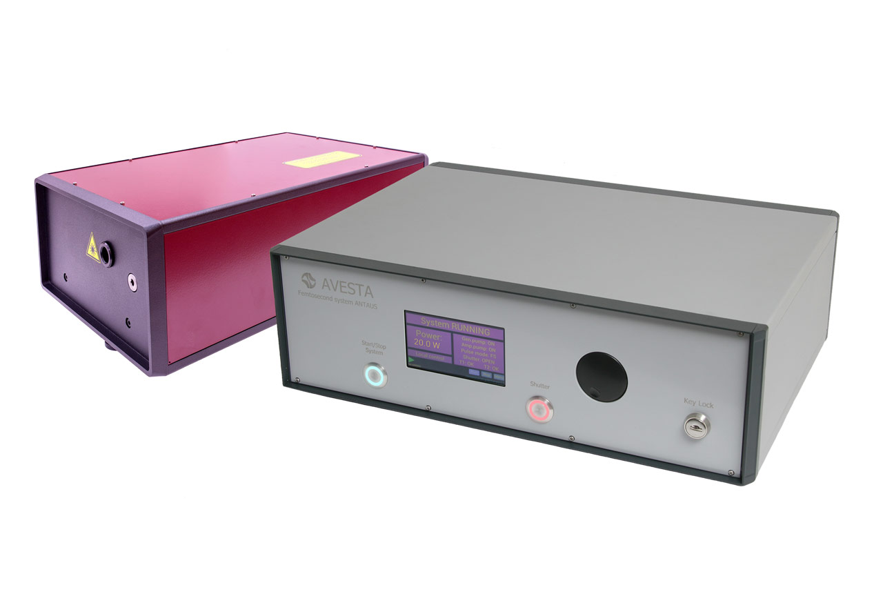

掺镱高功率飞秒光纤激光器ANTAUS
掺镱高功率飞秒光纤激光器ANTAUS具有高脉冲能量和高重复率,是精细材料加工应用以及多种科学研究的理想选择。与大多数同类产品相比,ANTAUS具有更短脉冲宽度和接近完美的AC自相关曲线,几乎没有脉冲基座。该系统是全光纤Yb掺杂振荡器+放大器,最终经过自由空间脉冲压缩器。这种设计架构确保了更高的稳定性和真正的交钥匙操作,免维护以及高输出脉冲能量和空间光束质量。
产品特性:
> 平均功率> 40 W
> 脉冲能量> 60 uJ
> 占地面积小,24/7操作
> 被动风冷
> 输出脉冲选择器选项
> 可调脉冲宽度选项
ANTAUS系统有三种基本型号:
1、ANTAUS-10W-4u /2.5M具有、小单脉冲能量,但是,它的特点是可以产生紧密间隔的脉冲(约20ns),爆发模式总能量远高于单脉冲的能量。该模式有利于某些微加工和表面结构应用。该系统的平均功率仍然与其他两个型号相当,并提供高灵活性的应用,输出重复率是所有三个系统中最高的。在一定频率范围内,系统的输出重复率也可调节。
2、ANTAUS-20W 三者中具有输出参数的最优集合:显著输出功率、更高的脉冲能量和快速重复率。
3、ANTAUS-40W 具有三者中最大输出功率和脉冲能量,适用于高功率要求的解决方案。
掺镱高功率飞秒光纤激光器ANTAUS可以通过AO脉冲选择器选项,输出可调谐重复频率。
ANTAUS客户已经将此激光系统用作眼科学(在LASIK型视力矫正装置中)的OEM激光源,以及太赫兹研究、表面改性、双光子聚合技术等等。该系统不需要任何水冷,且具有电源单元的对流冷却,有助于集成到任何其他设备中。

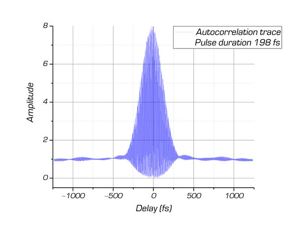

ANTAUS-10W-4u/2.5M 高功率飞秒光纤激光器AC自相关曲线

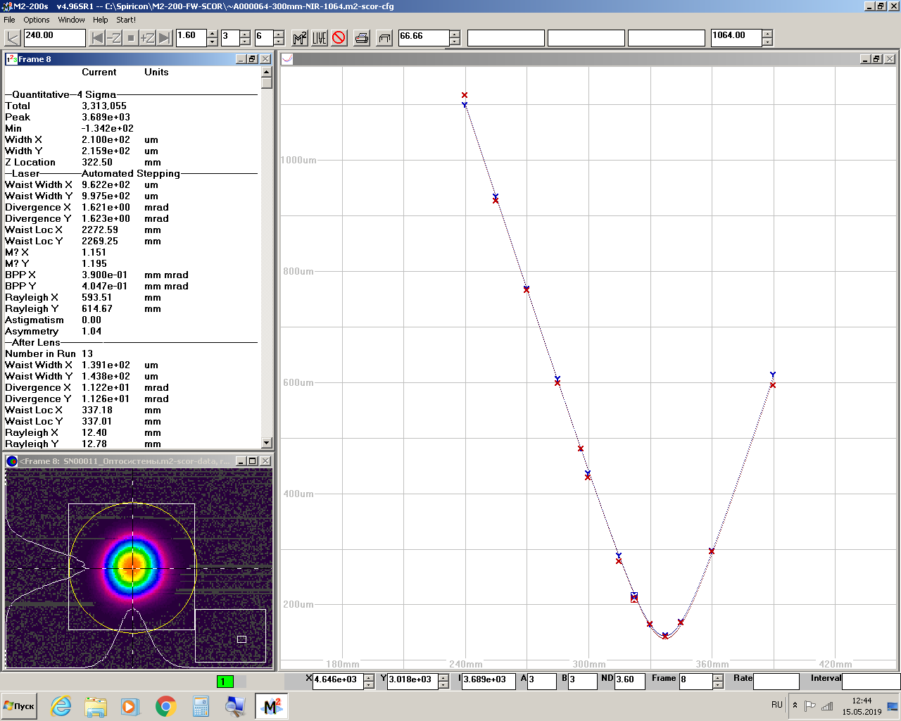

ANTAUS-20W型号典型M^2数据(20W,20 uJ,1 MHz,198 fs)
