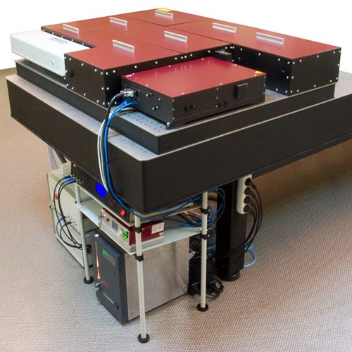

REUS飞秒放大器钛宝石再生放大器
产品简介

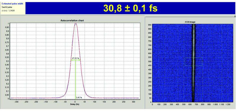

REUS系列放大器包括飞秒种子振荡器(TIF-20F或光纤EFOA-SH),展宽器,法拉第隔离器,普克尔斯盒与控制和同步单元,再生放大器,脉冲放大器的泵浦激光器和压缩机。该系统可以装备一个额外的泡克尔斯盒用于对比度改进。使用户能够得到“脉冲按需”操作,并减少重复率所需要的值。所有的组件都聚集成一个厚厚的面包板的单选框,从而提供可靠,稳定的产生和免提操作。根据客户的要求,系统可升级,可提供高达500 mJ每脉冲通过添加多通道功率放大器进一步的阶段(以降低重复率,以10或15 Hz)。
该REUS放大器系列是飞秒激光微加工系统的理想来源,太赫兹成像,OPA泵浦,遥感和超快光谱。
     特点:
脉冲能量高达> 20 mJ
脉冲持续时间低至<35 fs(低至30 fs定制)
高对比度10 ^ 4:1
可调节输出重复率(标准)
升级到TW级
一体化解决方案
高光束质量和长期稳定性

 钛宝石再生放大器REUS Ti:Sapphire Regenerative Amplifier技术参数:
规格
REUS -0.5m1k
REUS-1.5m100
REUS-3m1k
REUS-5m1k
REUS-3m20
REUS-10m20
REUS-20m15
REUS-C *
脉冲能量
> 500uJ
> 1.5 mJ
> 3 mJ
> 5 mJ
> 3 mJ
> 10 mJ
> 20 ** mJ
高达20 ** mJ
脉冲重复率
1 kHz
100Hz
1 kHz
1 kHz
20Hz
20Hz
15Hz
1 Hz ... 10 kHz
输出脉冲重复率可通过内置脉冲限幅器从单次触发到标称重复率调节
脉冲持续时间(FWHM)
<35 fs,固态种子振荡器;
<100 fs,光纤种子振荡器
<35 fs,固态种子振荡器
30 ... 120 fs
中心波长
  800±20 nm(固定)
740 ... 950 nm
光束直径
<3 mm
<3 mm
8 mm
10 mm
8 mm
10 mm
<20 mm
М 2
<1.3
<1.3
<1.3
<1.5
<1.3
<1.5
<2
输出偏振
线性,水平
长期稳定
<2.5%rms
<2%rms
<1%rms
<1%rms
<2.5%rms
<2.5%rms
<2.5%rms
脉冲对比度
10 ^ 4:1 @> 10 ns(复制脉冲);
> 10 ^ 3:1 @ 1 ps,> 10 ^ 6:1 @ 5 ps,> 5x10 ^ 7:1 @ 10-20 ps,> 5x10 ^ 7:1 @ ASE
* - 此列中的参数范围为定制开发系统
** - 对于脉冲能量高达500 mJ的系统,请参阅“TW系统”部分。
