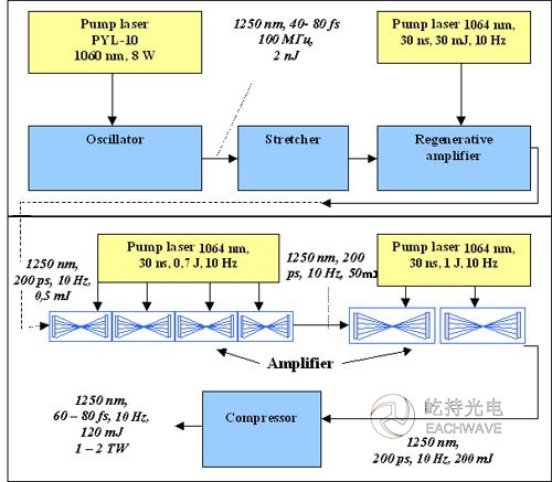

    Cr:F红外太瓦飞秒激光系统FREGAT-TW是基于Cr:Forsterite铬掺杂镁橄榄石晶体,峰值脉冲功率高达2TW,在1240 nm处提供超高光强度,并具有独特研究能力的谐波输出。
    FREGAT-TW是一种太瓦飞秒铬掺杂镁橄榄石激光系统,基于Cr:F种子振荡器,再生放大器和多级多通道放大器。该系统具有控制和延迟发生器单元,可通过PC / USB控制以完全独立的方式使用。这些放大器采用1064nm泵浦激光器,无需SHG转换,从而提供更好的稳定性和成本效益。该系统工作在1240 nm波长,脉冲峰值功率高达2 TW,频率为10 Hz(根据特殊要求)。

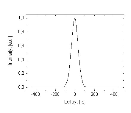

脉冲宽度(FWHM)<110 * fs

Cr:F红外太瓦飞秒激光系统FREGAT-TW光路图layout
