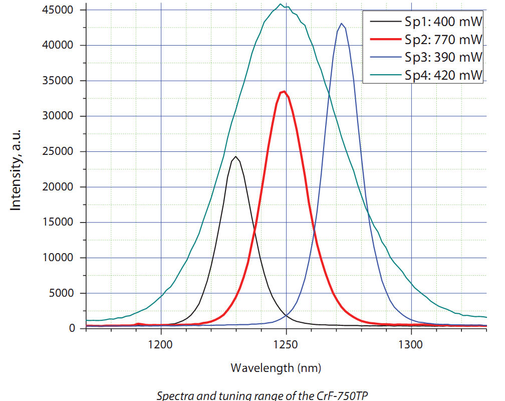

CrF固态飞秒激光器1.2um飞秒振荡器
 CRF-450TPCRF-400SPCRF-700SPCRF-700SP-L
脉冲时间
<65 * fs<75 fs<140 fs
调谐范围
1230-1270nm(可调)1230 ... 1270 nm(固定)1265 +/- 15 nm(固定)
输出平均功率
> 450 ** mW> 400 mW> 700mW> 560 mW
脉冲能量
> 4 nJ> 4 nJ> 7 nJ> 20 nJ
泵激光功率
15W
重复率(固定)
96 MHz95 MHz30 +/- 2MHz
模式锁定维护
automatic starter
自启动(SESAM)
长期稳定
<2%rms<5%rms
空间模式
TEM 00
输出偏振
线性,水平
光束发散
<2 mrad
水冷却和面包板稳定
热电+闭环冷水机组

                CrF固态飞秒激光器1.2um飞秒振荡器CrF-750TP典型光谱和可调范围
