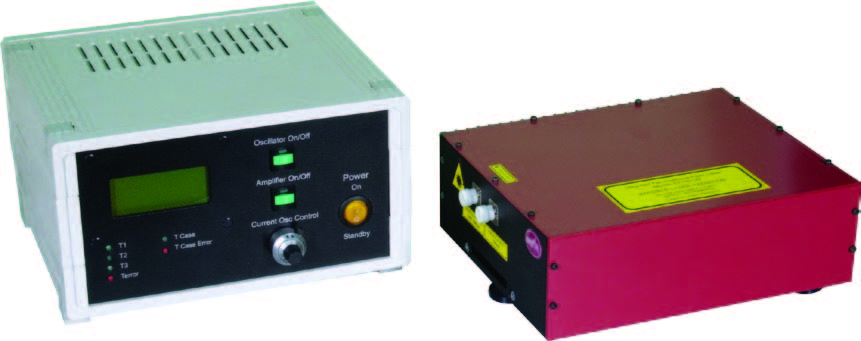

EFOA-UB飞秒超连续谱光源
EFOA-UB飞秒超连续谱光源系统提供交钥匙便携式宽带激光脉冲源,用户无需任何光纤耦合调节。EFOA-UB白光辐射光源也被称为“超连续谱光源”,主要是由于其宽谱和连续的特性。EFOA-UB飞秒超连续谱光源广泛应用于科学、医学和工业领域等,如电信、超短光脉冲控制、提高计量测量精度、大气光学探测等。超连续谱光源也是非线性光谱学、显微和激光生物医学等应用的优秀光源。
产品特性:
+ 产生超连续谱
+ 紧凑设计
+ 交钥匙操作
+ 高稳定性
典型应用:
+ 超连续谱产生
+ 光学元件测试
+ 光学相干断层成像
+ 荧光光谱的生物标记

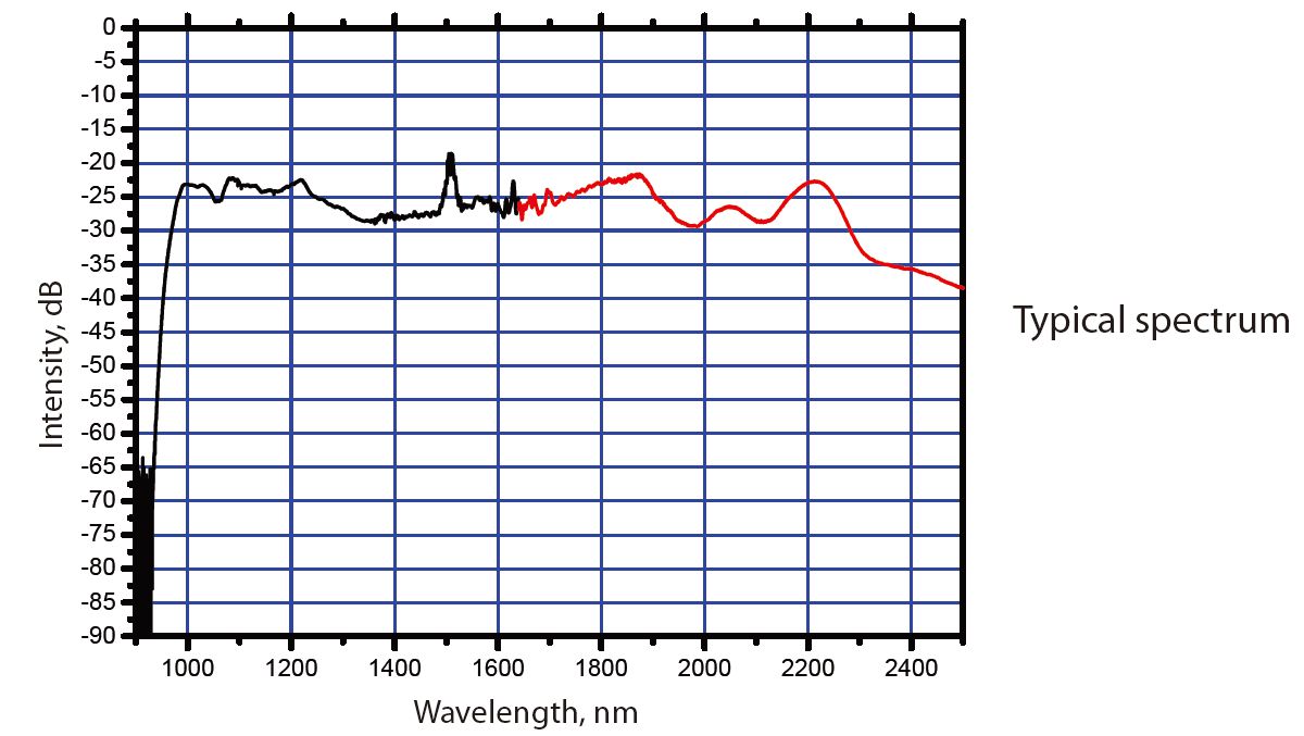

EFOA-UB飞秒超连续谱光源参数规格:
型号
EFOA-UB
光谱覆盖范围
1100-2000nm
平均功率
>150 mW
重复频率
50-70 MHz
激光头尺寸
180x210x70(90)mm3
控制器尺寸
290x200x100mm3
