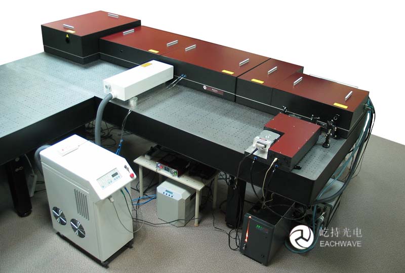

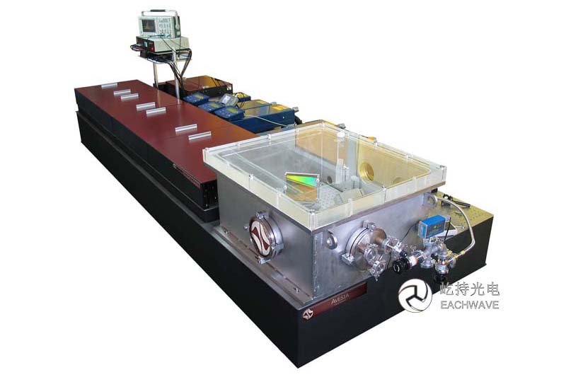

钛蓝宝石TW太瓦飞秒激光系统AVET
产品简介
    AVESTA钛蓝宝石TW太瓦飞秒激光系统AVET包括坚固的Ti:S种子振荡器、脉冲展宽器、带Nd:YAG泵浦激光器的CPA放大器级、带涡轮分子和真空泵出口的真空压缩机室(用于10-TW系统)、带计算机接口的同步和控制电子设备等。所有组件都集成在一个光学平台上,确保稳定运行。额外的Pockels脉冲选择器提供增强的纳秒对比度。此外,AVET系统可以配备SH和TH谐波生成单元。AVESTA还生产全系列的诊断设备,包括SPIDER、互相关仪、单次和实时自相关仪和光谱仪,它们也可以添加到系统中,一体式操作。
    钛蓝宝石TW太瓦飞秒激光系统AVET应用包括一般物理研究和癌症治疗的粒子加速等基本领域、融合和等离子体研究的相对论条件研究、X射线和阿秒脉冲的产生、种子PW级放大器系统,以及远程测量通过长丝研究的空气污染和闪电控制。

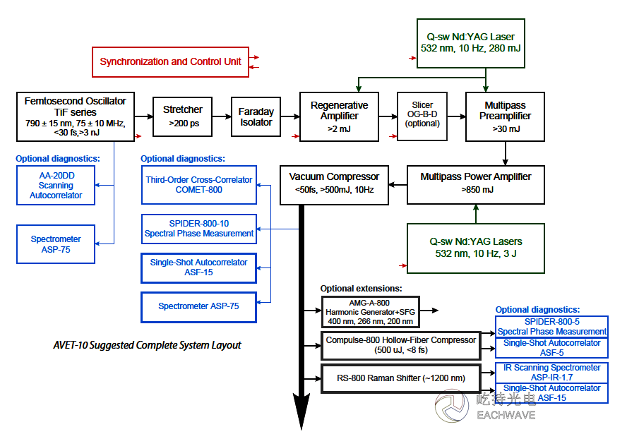

钛蓝宝石TW太瓦飞秒激光系统AVET光路布局
