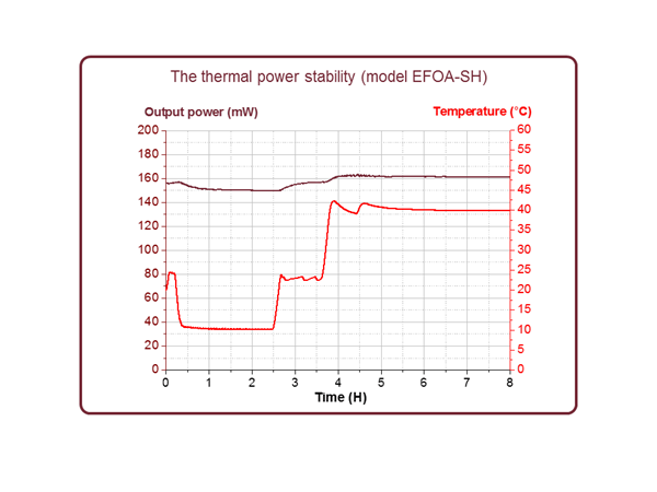

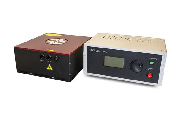

EFOA-SH双波长光纤飞秒激光器780/1560nm
  EFOA-SH双波长光纤飞秒激光器780/1560nm集成飞秒锁模掺Er光纤激光器(1560nm输出)和二次谐波发生器(780nm),可切换输出。该系统是研究实验室中的基本工具,它融合了780/1560nm激光波长,同时保持紧凑的尺寸和易操作性。设备可用于各种物理、生物、医学和其它自然科学领域,如材料加工、多光子显微、泵浦-探测光谱、光参量产生和光频计量。掺铒飞秒锁模光纤激光器可以友好替代Ti:S和Cr:F飞秒激光器。

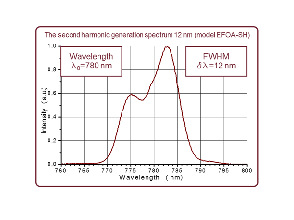

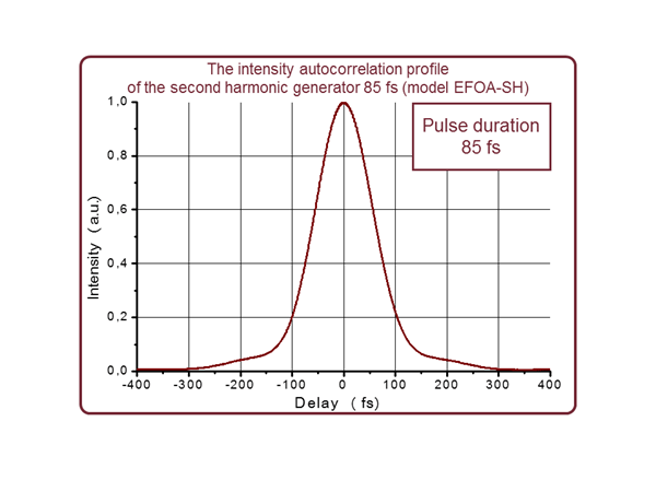

脉冲宽度(FWHM)@780nm
<100 * fs(典型值85 fs)
<120 fs(典型值100 fs)
波长(固定)
780±5nm和1560±10nm

一般规格
工作温度
22±5°С
预热时间达到额定精度

尺寸,毫米
激光头
278x242x111
320x260x120
控制单元
291x202x134
470x385x160
