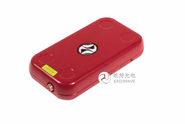

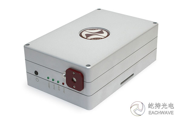

PErL超紧凑模块式种子飞秒光纤激光器

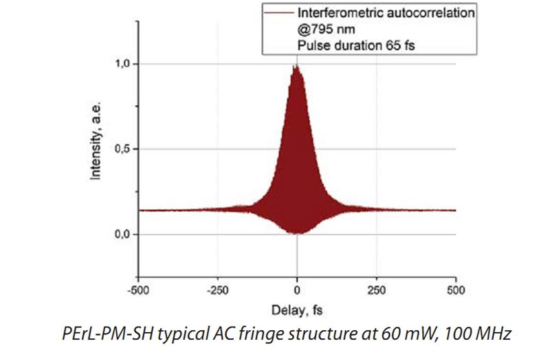

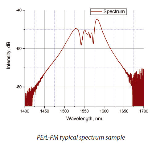

    PErL超紧凑模块式种子飞秒光纤激光器是在C波段(1530-1565 nm)下工作的超快光纤激光器。采用紧凑设计,具有高稳定性和高重复性。 脉冲宽度可以在50 fs - 5 ps的范围内选择,脉冲形状近变换极限。平均功率可达110 mW的PErL激光器是低功耗应用(如放大器系统种子)的优秀光源。激光器的高频电输出可用作同步系统的触发信号。激光器可以作为独立脉冲源,应用于复杂系统。
产品特性:
+ 超小集成设计
+ 脉冲宽度可至50 fs
+ 近变换极限输出
+ 低时间抖动
+ RF同步输出

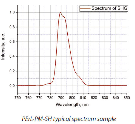

+ 可选内置SHG(780±20 nm,> 40 mW。<90 fs)
典型应用:
+ OEM集成
+ 电信组件表征
+ 光学高速采样
+ 太赫兹辐射
+ 光学开关
+ 材料表征
+ 光学测量
PErL超紧凑模块式种子飞秒光纤激光器规格:

脉冲宽度(FWHM,sech ^ 2)
250 fs ... 5 ps *
<80 fs(典型50 fs)
<100 fs(典型~80 fs)
波长(固定)
1560±10nm
1560±10nm
780±20 ** nm

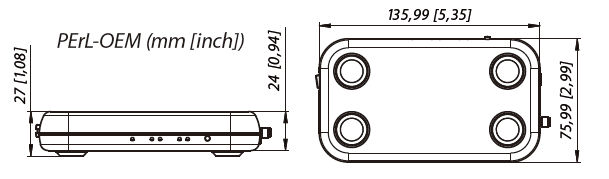

光学头尺寸
(包括电学)
136 x 76 x 24(27)mm
200 x 130 x 70mm
200x130x70 mm

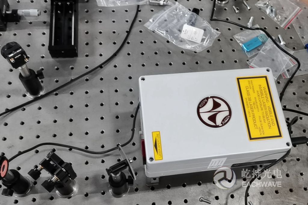

典型应用:太赫兹时域光谱仪THZ TDS:
PErL超紧凑模块式种子飞秒光纤激光器OEM版本:
