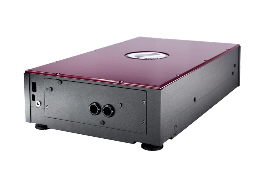

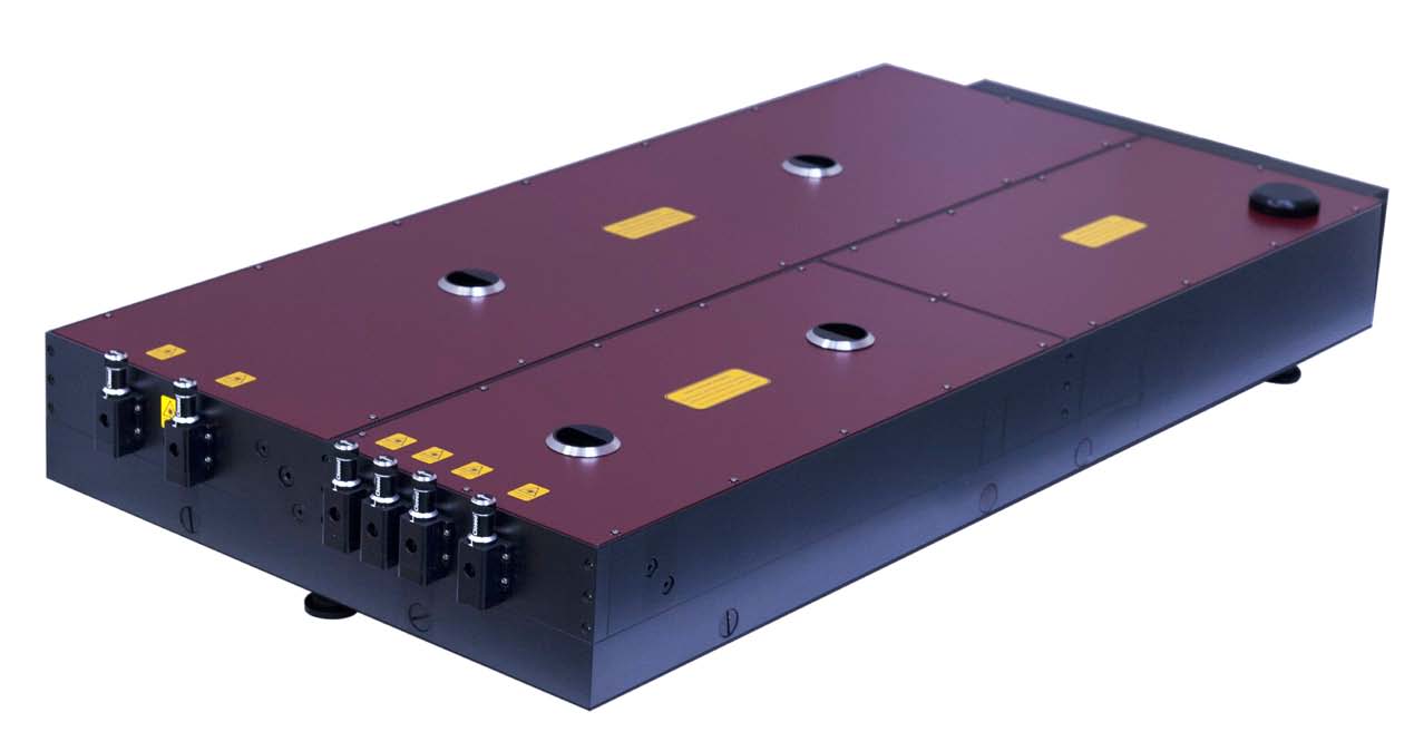

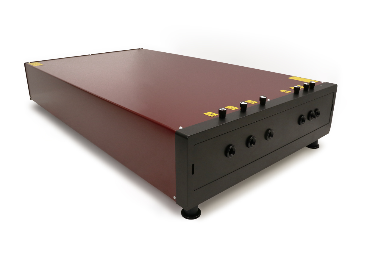

TOPOL飞秒光学参量振荡器
      TOPOL是一个同步泵浦可调谐飞秒光学参量振荡器(OPO)。该系统由中心波长为1030-1060nm、脉冲重复频率为80MHz的锁模飞秒激光器泵浦。泵浦在基波或SHG倍频波长完成(取决于OPO型号)。根据需要,TOPOL可内置泵浦激光器的SHG模块。TOPOL飞秒光学参量振荡器所有型号默认通过TEMA-150激光系统泵浦,也可根据用户要求适应其他泵浦激光器规格。
      TOPOL飞秒光学参量振荡器设计紧凑,具有信号光和闲频光两个主输出,波长调谐范围宽。该振荡器还具有内置功率计和光谱仪单元,可对设备输出波长和功率进行监控。TOPOL飞秒光学参量振荡器还可输出泵浦源信号及其SHG倍频信号。TOPOL飞秒光学参量振荡器通过USB接口由Windows PC软件控制,操作方便。
TOPOL-1050-C-HP
TOPOL-1050-E(Collinear)
TOPOL-1050-D

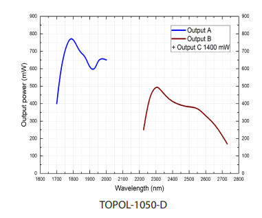

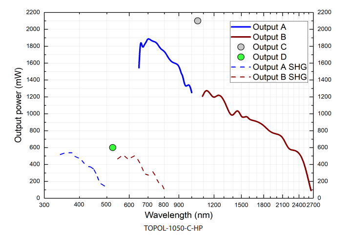

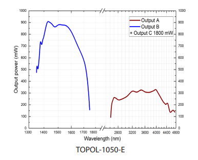

TOPOL飞秒光学参量振荡器调谐曲线:
