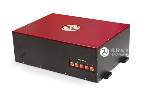

EFO-COMB光学频率梳前面板

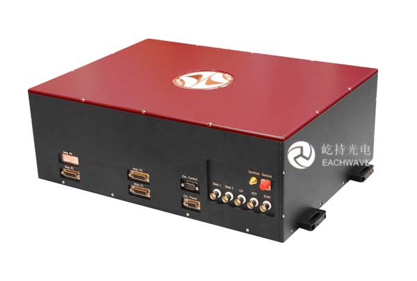

EFO-COMB光学频率梳后面板
