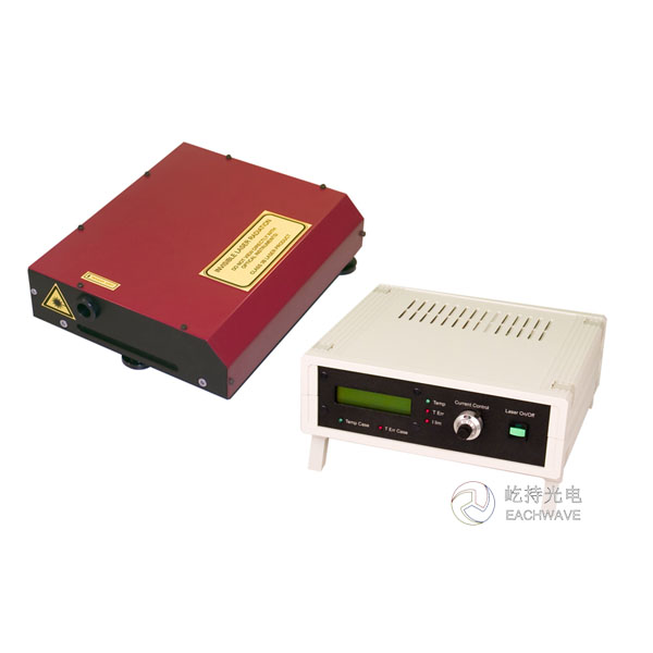

EFO掺铒光纤飞秒激光器
EFO掺铒光纤飞秒激光器可提供稳定的操作,无需进行重新对准。EFO掺铒光纤飞秒激光器的低成本和稳定性意味着即使是初学者研究实验室也可以拥有飞秒脉冲源,而无需昂贵复杂设备。在1550nm处脉冲宽度为100fs,功率可至5W。EFO掺铒光纤飞秒激光器也可用作飞秒光纤放大器的种子源。EFO也可提供波长为780 nm的二次谐波版EFOA-SH。
产品特性:
— 超短脉冲宽度,低至50 fs
— 占地面积小
— 交钥匙操作,高度稳定
— 根据要求,平均功率高达5 W
— 台式版

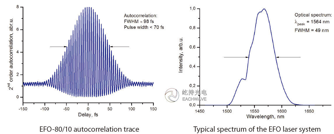

EFO掺铒光纤飞秒激光器参数规格:
参数 | EFO-80/10 | EFOA-120/100 | EFOA-100/260 | EFOA-100/440 | EFOA-300/2000 |
波长(固定) | 1560±10nm | ||||
重复频率(固定) | 65±5或80 ±5 MHz (100±5 MHz可选) | ||||
脉冲宽度*(固定) | <80 fs | <120 fs | <100 fs | <100 fs | <300 ** fs |
平均输出功率 | > 10 mW | > 100 mW | > 260 mW | > 440 mW | > 2 ** W |
偏振,线性 | 垂直 | 水平 | 水平 | 水平 | 水平 |
输出类型 | 准直自由空间,TEMoo (光纤耦合输出可选,输出脉冲能量限制为1.2 nJ) | ||||
长期功率稳定性(8小时,在相同环境温度下) | <0.5%rms | <1%rms | |||
RF同步输出 | SMA连接器(200-300 mV @ 50欧负载) | ||||
锁模状态指示 | SMA连接器(3.5 / 0 V)和LED | ||||
参考光输出 | FC / APC(~1 mW) | ||||
激光头尺寸 | 180x210x50(70)mm | 180x210x70(90)mm | 180x210x70(90)mm | 380x250x120mm | |
电源尺寸 | 230x200x85mm | 230x200x130mm | 230x200x130mm | 470x385x155mm | |
* - 根据要求提供50 fs至5 ps的定制功率,xiang请咨询; | |||||
** - 根据要求<100 fs,2.5 W; 根据要求最高可达5 W. | |||||
