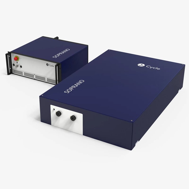

1550/775nm高能量光纤飞秒激光器SOPRANO-15
      1550/775nm高能量光纤飞秒激光器SOPRANO-15是Cycle GmbH的推出的适合各种应用的理想解决方案,例如对于二氧化硅的材料加工。它具有高性价比,同时旨在在恶劣的工业和科学环境中应用,并提供可靠的24/7运行。另外,Cycle与生物医学和材料科学专家密切合作,使SOPRANO成为复杂激光系统中的优异特性光源。
产品特性:
• 波长1550nm,775nm可选
• 单脉冲能量高至4.5uJ
• 固定重复率1 MHz至30 MHz(可选可调)
• 脉冲宽度低于350 fs
应用:
• 半导体测试(例如OBIC)
• 材料加工,例如二氧化硅
• OPO和OPA泵浦
• 光谱学
• 遥感
可选项:
Ø  脉冲选择器(低至1MHz)
Ø  1MHz时能量5μJ
Ø  脉宽可调
Ø  爆发模式
Ø  SHG模块
1560/780nm高能量光纤飞秒激光器SOPRANO-15规格参数:
参数
SOPRANO-15
备注
中心波长
1550nm
775 nm输出可选
脉冲宽度
<350 fs
典型值@1550 nm
平均输出功率(最大)
4.5 W
 1550nm
脉冲能量(最高)
4.5 uJ/2 uJ
1550 nm/775 nm重复率相关
峰值功率(最高)
50MW
1 MHz
脉冲重复率
30 MHz
低至1 MHz可选
谱宽
变换极限
τp · Δν ~0.35
光束质量
M 2 <1.5,TEM 00
PER
> 20 dB
激光输出
准直自由空间
 光束高度99.5 mm
机械
尺寸,激光头(长x宽x高)
905 x 605 x 177 mm3
重量,激光头
10公斤
尺寸,控制器
19“/ 3U机架安装
重量,控制器
15kG
电气
电源
100 - 240 VAC,50 – 60Hz
能耗
<300 W
775nm高能量光纤飞秒激光器SOPRANO-15-SHG可选能量V重频组合
