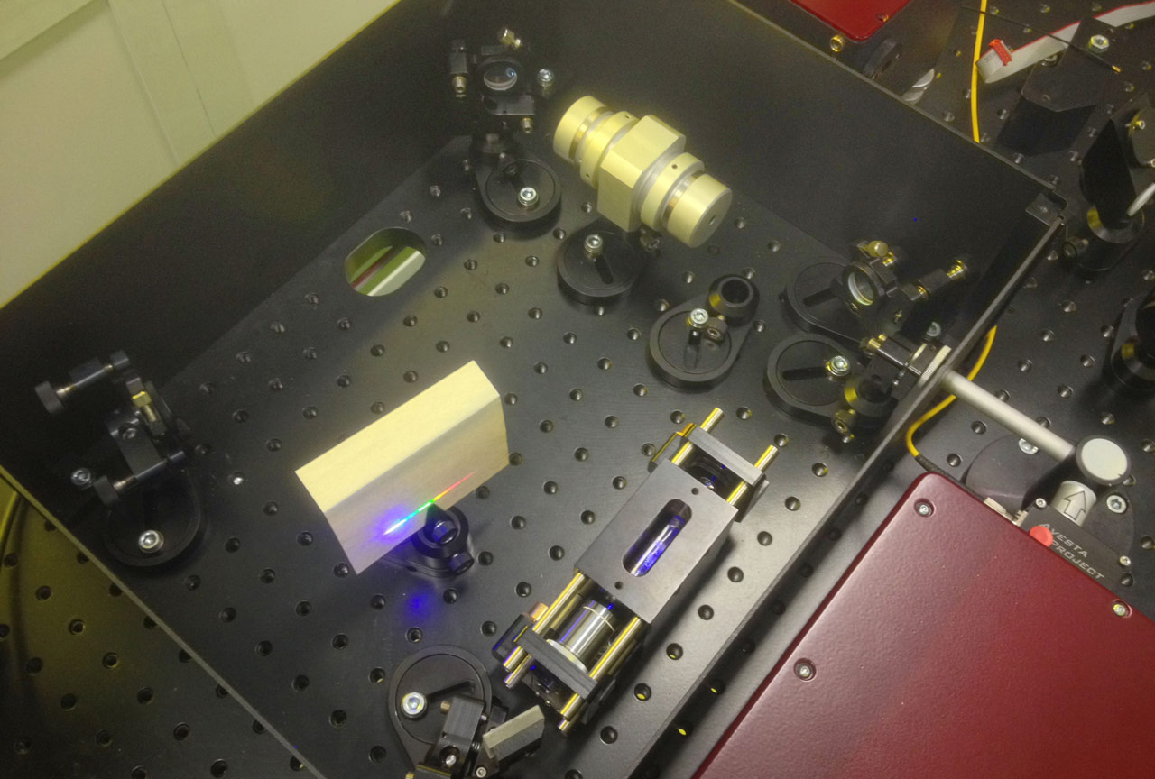

      GECON超连续谱产生器是飞秒钛蓝宝石激光器(Ti:Sapphire振荡器)的扩展设备,为将近800 nm(GECON-800)转换为覆盖整个光谱的宽带光提供了完整的解决方案。
      GECON-800超连续谱的参数(跨度和形状)在很大程度上取决于输入飞秒钛蓝宝石激光器光束。通过调整泵浦的中心波长和功率,可以对超连续谱进行整形,例如在功率密度分布中强调给定区域。GECON基于高度非线性光子晶体光纤,具有各种零色散波长。使用GECON-800,可以使用标准的可调式Ti:Sapphire振荡器同时达到正常和异常色散工作状态。
      该设备的设计允许用户自行更换光纤,这得益于专门设计的防尘发射和准直基底,它可以更加灵活可靠地满足大多数科研任务。

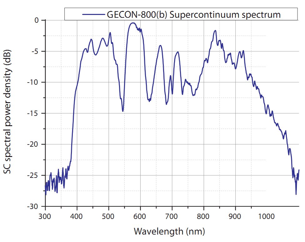

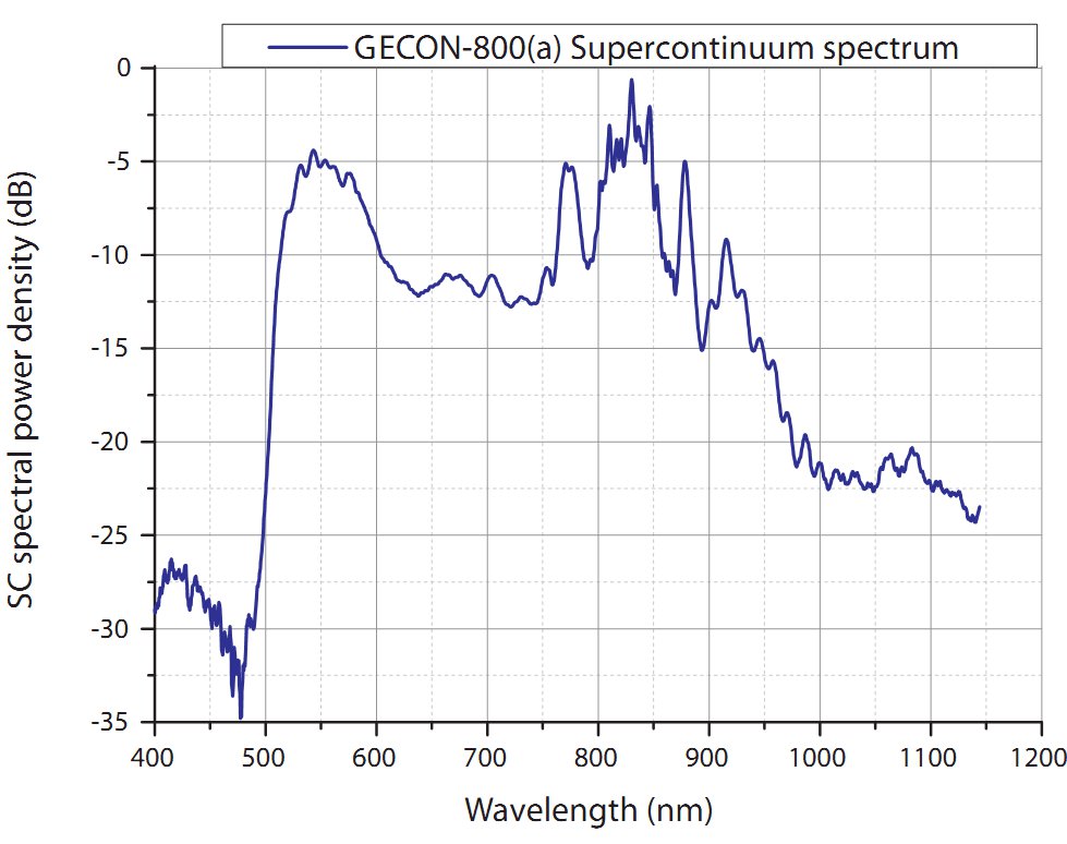

光谱范围(-20 dB)*500-950 nm(GECON-800(a))
380-1050 nm(GECON-800(b))

*-精确的光谱形状和宽度取决于泵浦激光器的规格,以800 nm泵浦为例给出了两种基本配置,有关更多详细信息,请参见光谱图;
