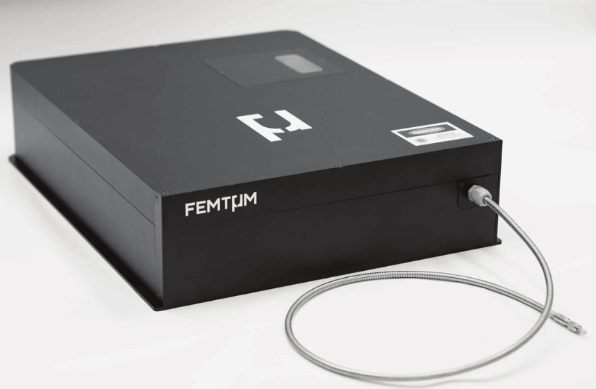

中红外光纤飞秒激光器Femtum ultra 2800
        中红外光纤飞秒激光器Femtum ultra 2800首次提供3-µm级别的超快光纤谐振腔,可用于中红外方面的研究。对于其他激光器来说主要一些问题有:操作复杂、低效率、光束质量差、维护成本高等。而中红外光纤飞秒激光器Femtum ultra 2800对于具有自动锁模、衍射极限光束质量、高重频、紧凑免维护等特性。

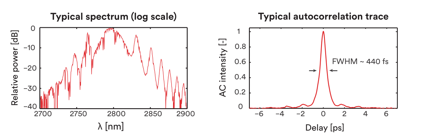

中红外光纤飞秒激光器Femtum ultra 2800典型光谱和自相关曲线。

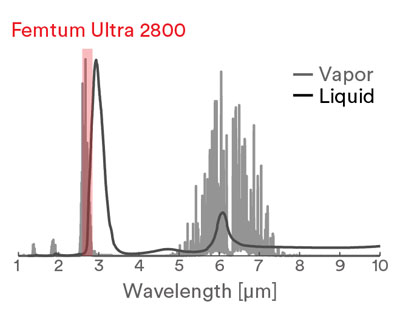

水吸收光谱
*中心近于水吸收光谱峰值的周围,Femtum Ultra 2800可与水分子和其他分子进行相互作用。
