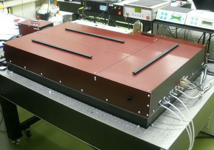

Cr:F 1240nm飞秒放大器FREGAT
产品介绍
市场上目前仅Cr:Forsterite飞秒放大器的FREGAT系列是基于这种独特的活性介质的商用解决方案。该系统发射1230-1240 nm附近的fs脉冲。标准的FREGAT系统通常包括脉冲展宽器、再生放大器、同步和延迟发生器、脉冲压缩器、带有光纤泵激光器的集成种子振荡器和放大器泵激光器。单盒多合一光学头设计可实现稳定的操作并节省空间
可根据要求提供定制的峰值功率> 1 TW的系统。
产品特性:
- 单箱设计
- > 1 mJ脉冲能量
- <120 fs脉冲持续时间
- 高光束质量和长期稳定性
- 独特的活性培养基
Cr:F 1240nm飞秒放大器FREGAT规格:
参数FREGAT-200FREGAT-600FREGAT-1000
脉冲宽度(FWHM)<120 fs
波长(固定)1240±10nm
输出脉冲能量*> 0.2mJ> 0.6mJ> 1mJ
所需的泵浦脉冲能量 (1064 nm,<200 ns)10mJ35mJ50mJ
脉冲重复率**1 kHz10/50/100Hz10/50Hz
空间模式TEM00
输出偏振线性,水平
电源规格 100-240 V,50Hz
*-根据要求最大30 mJ;另请参见FREGAT-TW系统(110 mJ);
**-取决于放大器泵浦激光器;可以将附加的脉冲限幅器添加到该单元。这提高了对比度,并允许将重复率从单发调整到放大器的最大重复率。
Cr:F 1240nm飞秒放大器FREGAT-200
产品资料:Cr:F 1240nm飞秒放大器FREGAT和FREGAT-TW
