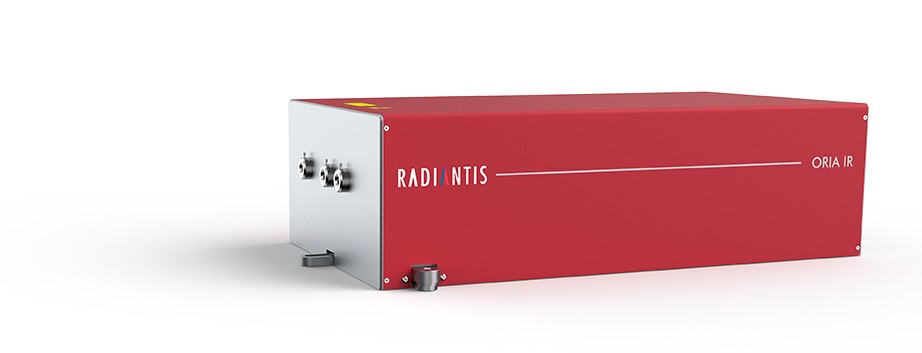

Oria IR由钛蓝宝石振荡器泵浦的红外飞秒OPO

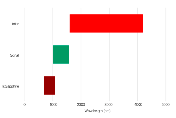

• 在 990 – 1550 nm 和 1696 – 4090 nm 范围内可调
• 具有独立泵浦,且信号光/闲频光可调
• 具有较高的平均功率,峰值 >1 W
• 无需手动操作
• 与标准MHz钛蓝宝石飞秒振荡器兼容
密封且全自动的Oria飞秒光学参量振荡器(OPO),提供广泛的波长覆盖范围,在近红外和中红外内具有高平均功率。Oria IR与标准 MHz 重复频率的钛蓝宝石飞秒振荡器兼容,在红外范围内具有高准直性和高功率稳定性,是非线性显微技术应用的理想工具。

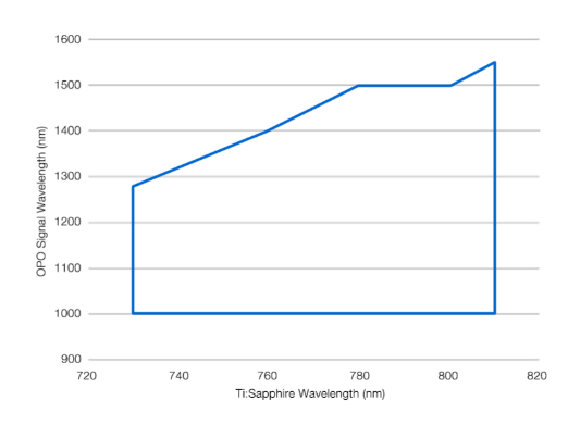

Oria IR是一款飞秒OPO,由锁模飞秒钛蓝宝石振荡器泵浦,在近红外和中红外范围内提供广泛的可调谐性。通过此OPO中提供的两个独立的泵浦和信号输出端口,可独立调谐720-810 nm的泵浦波长和1000-1580 nm的信号波长。用户可以轻松选择:(i)100%的信号和闲频,无泵浦(ii)部分信号和闲频,20%的泵浦(iii)100%泵浦。
作为密封系统,Oria IR不允许用户对内腔进行操作。OPO无需手动对齐,操作全自动化。通过简易的PC用户界面专门控制系统,可以在短时间内轻松实现整个范围的调谐。
Oria IR具有很高的转换效率,在整个波长范围内都可达高功率的水平。此外,在整个调谐范围内还提供出色的功率稳定性和出色的光束质量。
Oria IR由单个光学单元(395 x 703 x 192 mm)组成,不需要额外的笨重的外部单元,如冷却器或MRU空气循环器。此外,此OPO还具有USB接口,可以和附赠的便携式计算机(已预装操作软件)连接。

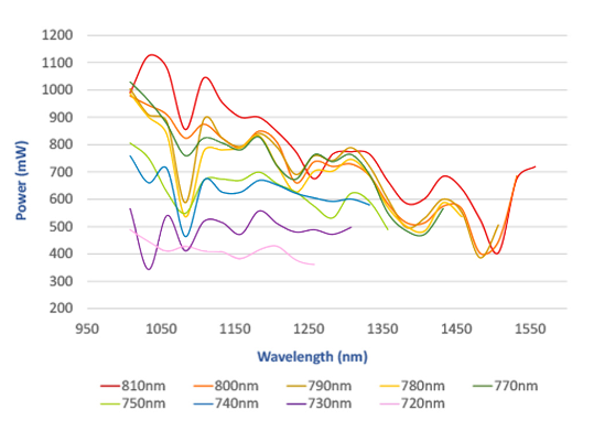

信号光可调范围
990-1550 nm
990-1550 nm

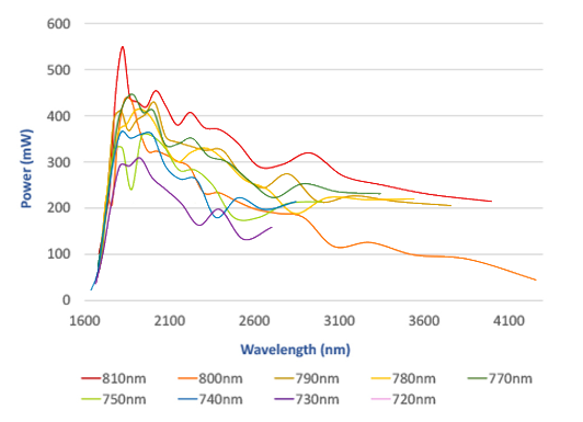

闲频光可调范围
n/a
1696-4090 nm
泵浦可调范围
710-820 nm
710-820 nm
信号光输出功率
>1 W
>1 W
闲频光输出功率
n/a
>350 mW

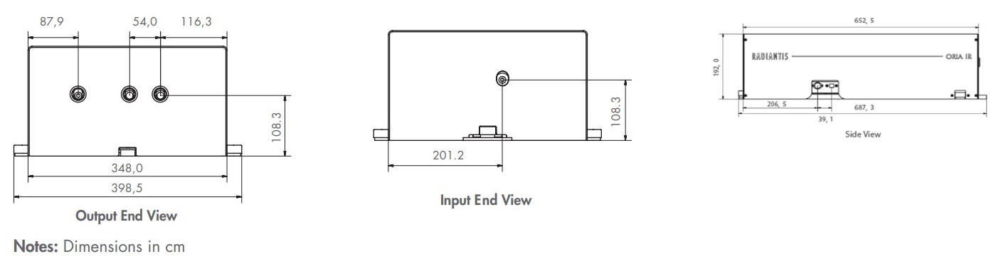

尺寸(W×L×H)
703×395×192mm
(27.6×15.5×7.5inch)
703×395×192mm
(27.6×15.5×7.5inch)
