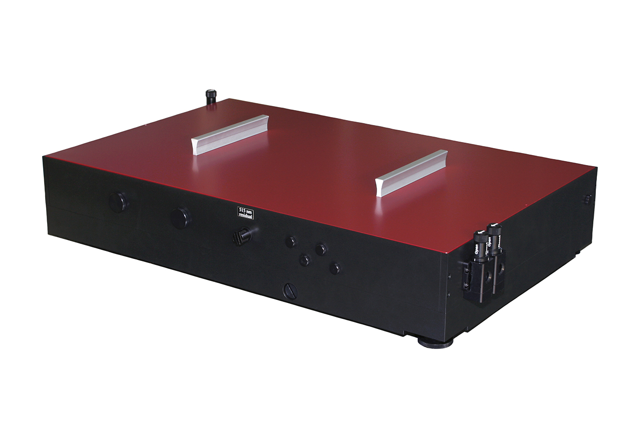

PARUS飞秒光学参量放大器OPA
      PARUS飞秒光学参数放大器(OPA)是一款性能极佳的自动波长转换工具,它的波长调谐范围很宽。PARUS可由Ti:S REUS(在800nm处)放大器系列或Yb ANTAUS或TETA(在1030nm处)泵浦。

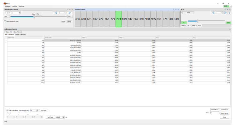

      某些OPA型号包括用于泵浦光束转换的内置SHG模块,以便在VIS和NIR范围内提供更高的能量,而一些型号由基本泵浦光束泵浦,在MIR范围和DFG应用中提供更宽的覆盖范围和更高的脉冲能量。该系统是全自动的,并提供了一个用于波长调谐的Windows PC软件。

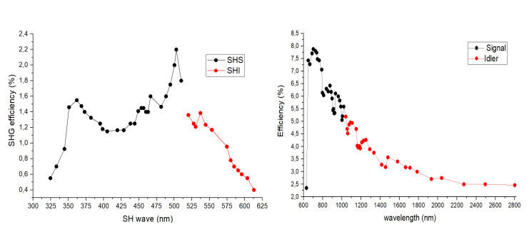

效率曲线:

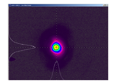

PARUS-NE-515在800nm的信号光轮廓:

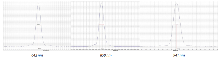

PARUS-NE-515在调谐过程中的信号光频谱:
控制软件:
