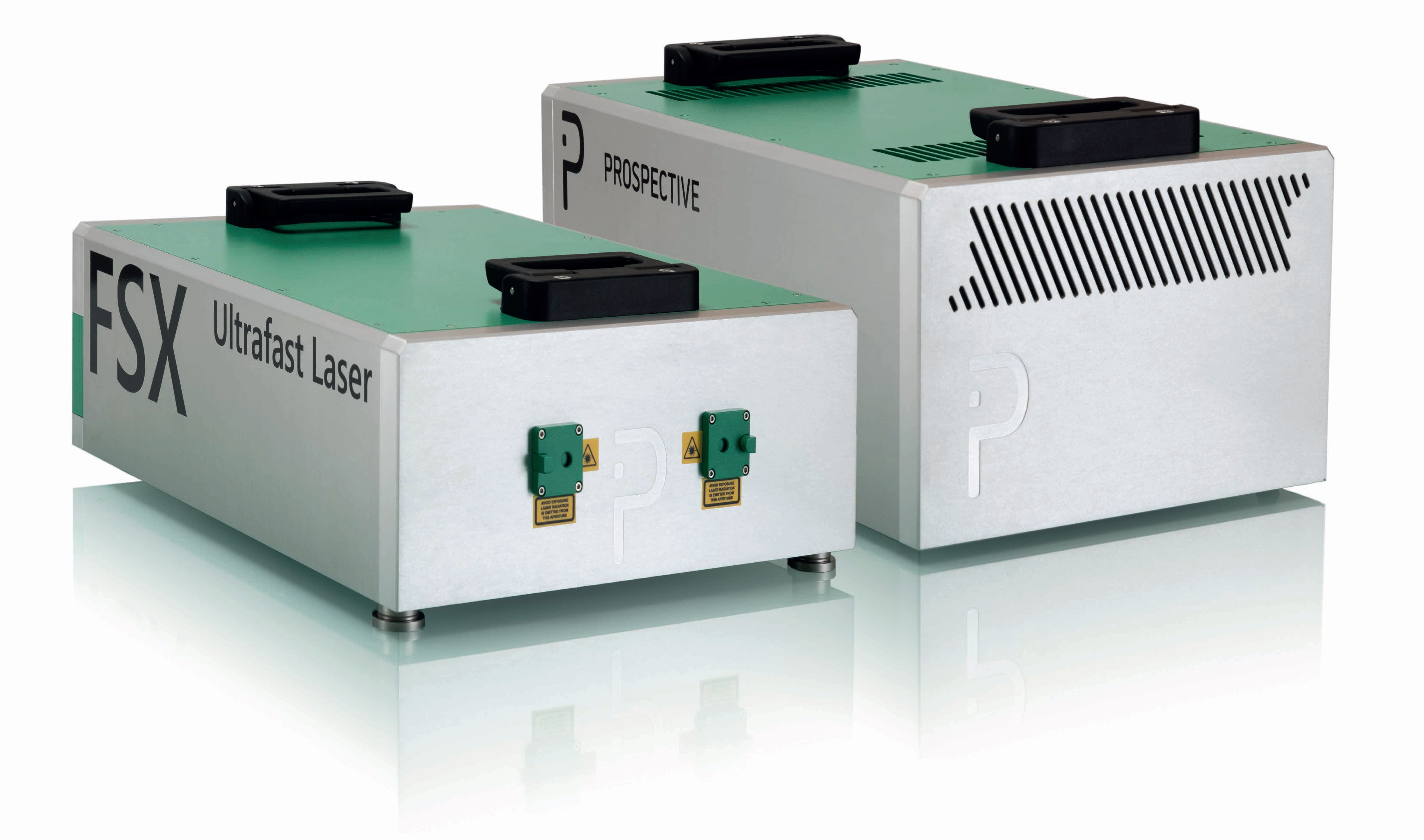

FSX系列多光子成像飞秒激光器
        FSX系列飞秒激光器是一款多功能、交钥匙和紧凑型飞秒激光器,与多光子成像和其他生物光子应用完美匹配。由于风冷的设计,使得激光器可以全天候持续工作,且在18°C和28°C之间的温度波动不会对性能产生影响,因此用户不必担心系统随时间和操作环境造成偏差。
产品特点
- 交钥匙,易于使用且坚固耐用
- 紧凑和风冷
- 双输出
- 波长可调
- 高功率
- 同步脉冲
- 低RIN和相位噪声

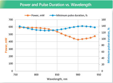

功率及脉宽与波长关系曲线

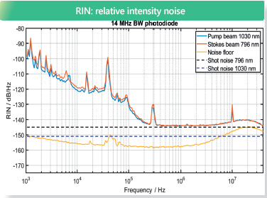

相对强度噪声曲线
