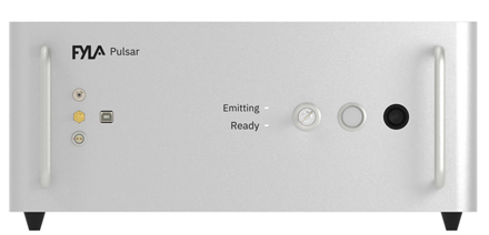

Pulsar可调谐飞秒光纤激光器
     Pulsar可调谐飞秒光纤激光器是一个完整的激光系统,能够实现脉冲能量和重复频率的可调谐性,通过三个关键参数的独立调整:重复频率(MHz至1 Hz)、脉冲能量(10 pJ至10 nJ)和脉冲持续时间(≤300 fs),为用户提供无与伦比的多功能性。Pulsar也是一台非线性光学应用的理想激光器,尤其是在双光子和三光子吸收光谱和显微方面。
Pulsar可调谐飞秒光纤激光器  技术参数
重复率可调谐
1 Hz至10 MHz
平均功率
100 mW @10 MHz
脉冲持续时间
≤300 fs
中心波长
1560 nm
重复频率
10 MHz(基频)
功率稳定性
< 1 % (RMS)
偏振
线性偏振
光输出
自由空间
同步/连接
TTL(SMA)-USB通信-联锁
光束直径
2.1 mm or 3.5 mm (1/e2)
空间模式质量(M²)
< 1.2
冷却
热电冷却器+风冷
功率要求
220 V / 110V - 50/60 Hz
工作温度
20 - 30 ºC
存储温度
0 - 60 ºC
机电快门输出
上升时间:1 ms,同步,脉冲
