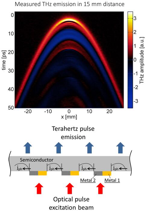

       近红外或红外的飞秒(建议<150fs)脉冲激发TeraBlast太赫兹发射器,发射出的太赫兹脉冲辐射为线性偏振状态。下图是利用我们的太赫兹近场探针(TD-800-X-HRS),通过时域扫描的方法,探测出的太赫兹发射器表面电场。明亮的高频太赫兹振荡部分被局限在几个毫米的的区域,而低频GHz频率则在更广泛的区域被辐射出来。 辐射场的形貌可以根据调节入射激发光束来轻松地改变。
太赫兹激发方案: 太赫兹辐射过程基于肖特基场在非对称的金属-半导体连接点引发的光电流

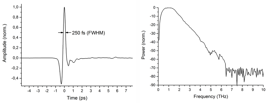

测试样例 (TeraBlast TD-1550-L-165): 远场自由空间太赫兹时域谱测试,N2环境,探测端为400um厚度的GaP晶体,基于异步采样时域光谱技术

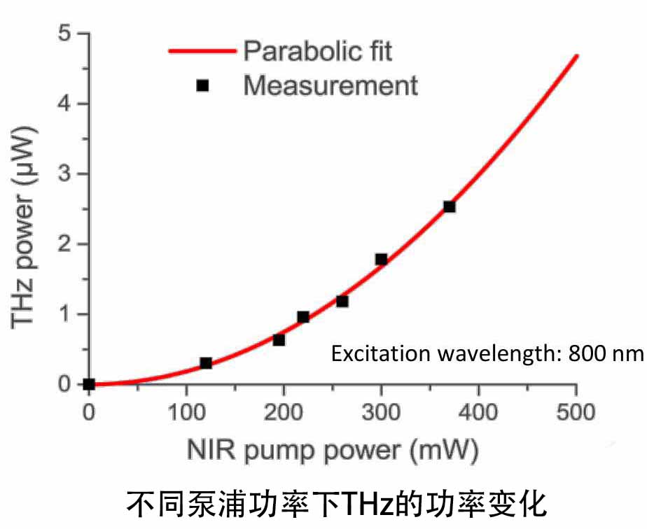

 平均太赫兹功率 > 2.5 µW (a)

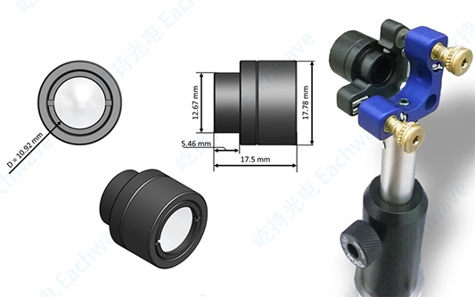

 可激发区域直径ca. 11 mm (b)
 适配器外径1/2 inch
(a) 370mW激发,利用热电探测器测量(Spectrum Detector Inc. SPI-D-62-THz) ;
