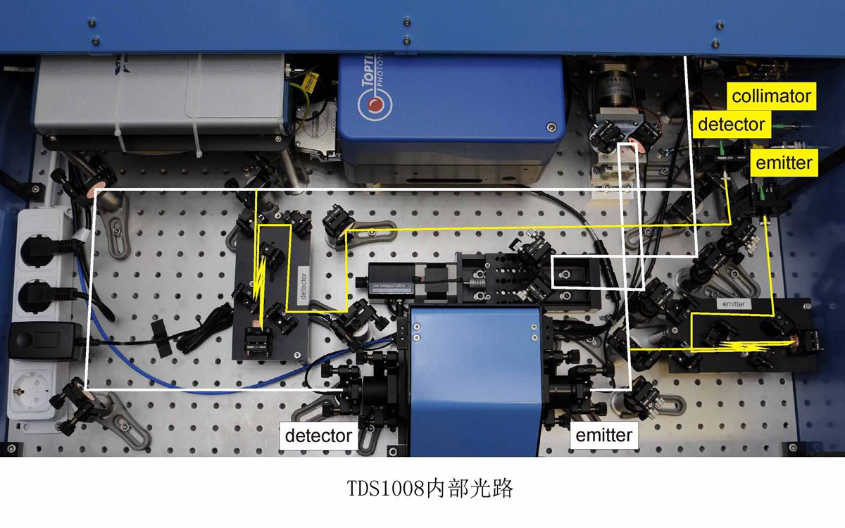

太赫兹时域光谱仪TDS10XX产品特点:

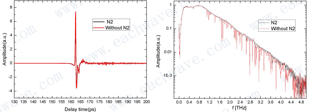

——内置样品仓,可充氮气进行透反射测量
——规格多样的外置光纤耦合光电导天线可选
——外置角度扫描装置可选
——外置成像模块可选
——T3DS软件支持

BATOP太赫兹时域光谱仪THz-TDS1008实测信号:

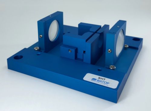

透射模块SHT
样品尺寸要求
大尺寸样品架:30*30mm
小尺寸样品架:10*10mm
包含两个可拆卸TPXT透镜

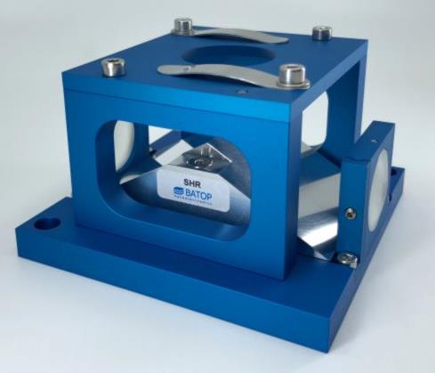

反射模块SHR
样品尺寸要求
大尺寸样品架:30*30mm
小尺寸样品架:10*10mm
包含两个可拆卸TPXT透镜
入射角度30°

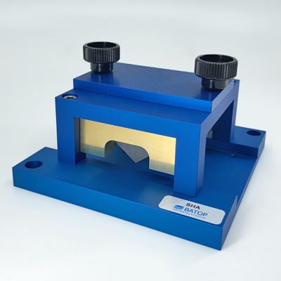

衰减全反射模块SHA
样品槽尺寸:25mm*40mm
被测样品折射率:≤2.5
时间延迟:350ps

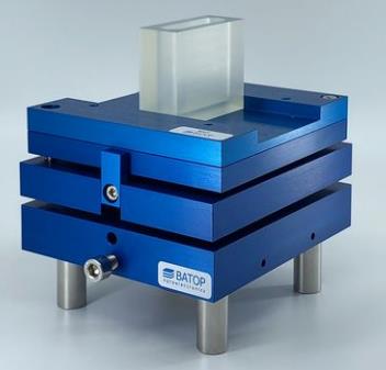

TPX液体样品池
CUV
需要放在透射样品架上使用
样品厚度10mm
时间延迟:15.3ps

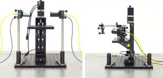

2PCA 参考成像模块和角度扫描模块

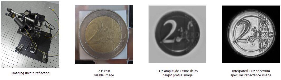

成像模块
IU150
扫描范围:150mm*150mm
成像分辨率:可达300um
角度扫描模块(手动)T2T-m
手动调节角度
角度扫描范围:15°-90°
角度分辨率:0.5°

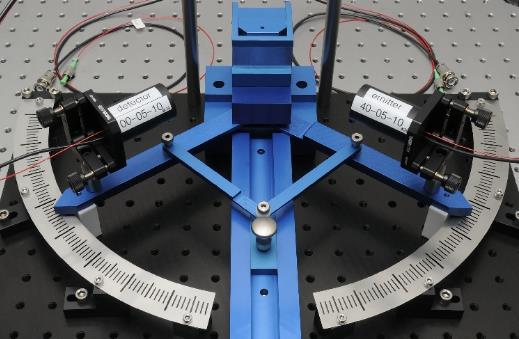

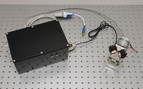

角度扫描模块(自动)T2T-a
可通过软件调节角度
角度扫描范围:15°-90°
角度分辨率:0.5°
2欧元硬币成像:

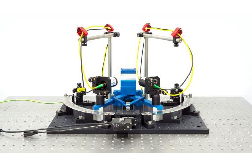

 BATOP太赫兹时域光谱仪THz-TDS1008安装现场:
