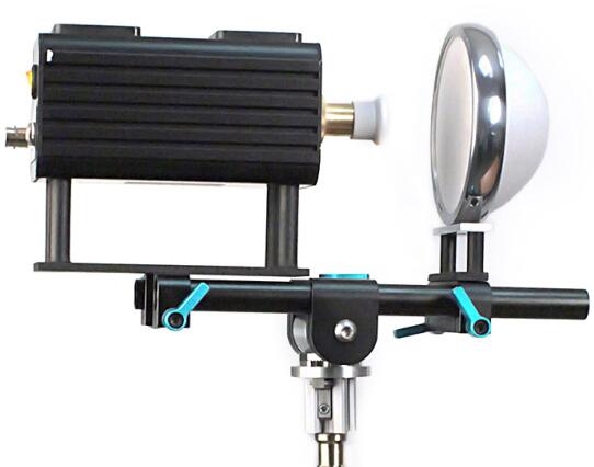

亚太赫兹源 Terasense太赫兹雪崩二极管  IMPATT
      产品简介
       太赫兹雪崩二极管 亚太赫兹源 THz-IMPATT是一类非常高效的微波和亚太赫兹波产生器件。其工作频率范围约为80-300GHz, 主要的优点是它们具有很高的输出功率和紧凑小巧的外形封装。 雪崩二极管具有非常窄的工作频率带宽,所以二极管内部尺寸必须根据相应的频率来设计。
       产品特点:
      —— 典型输出频率:100GHz, 140GHz,180GHz,200GHz, 300GHz,580GHz
      —— 典型输出功率: 10mW-1.8W
      —— 结构紧凑性价比高
      ——1 年保修期
      太赫兹雪崩二极管技术参数:
      ——频率范围:80-600GHz
      ——TTL调制(上升下降时间 1us)
      ——调制频率:1Hz — 10 kHz
      ——调制电压:+5V 方波
      ——典型线宽:1MHz   -3MHz
      ——工作电压:24V
      ——操作温度:10℃-25℃
       IMPATT太赫兹二极管参数规格:
IMPATT diode@100GHzIMPATT diode @ 140 GHzIMPATT diode @180GHz
IMPATT diod @200GHz
IMPATT diode @ 300GHz
IMAPTT@580GHz

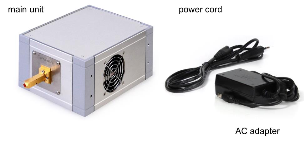

太赫兹源照片
输出频率
100GHz140GHz180GHz200GHz263GHz
300GHz580GHz
TTL调制
1us 上升或下降时间1us上升或下降时间1us上升或下降时间1us上升下降时间
1us上升下降时间
1us上升或下降时间
1us上升或下降时间
高功率输出
80mW-1.8W30mW-600mW>10mWup to 80mWup to 10mWup to 100mW~4mW

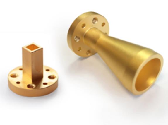

圆锥喇叭天线/法兰
喇叭/WR-8 or WR-10喇叭/WR-6喇叭/WR
喇叭/WR
喇叭/WR
喇叭/WR喇叭/WR

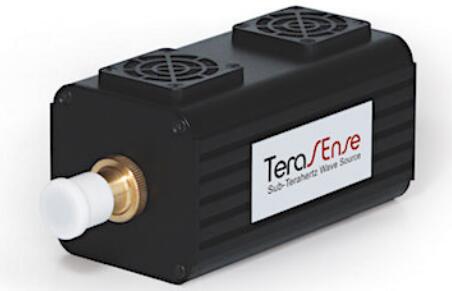

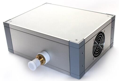

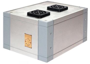

雪崩二极管太赫兹源
太赫兹源附件
可拆卸喇叭

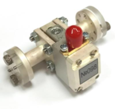

外部调制器
基频: 85-100 GHz, 140 GHz
调制频率: <200 MHz
开关时间: <2 ns
插入损耗: <1.5 dB
