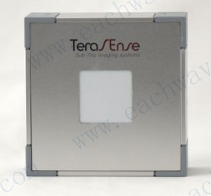

太赫兹相机 太赫兹成像相机THz camera
产品简介
 Terasense的相机探测器部分基于 GaAs 异质结高效的载流子迁移率,利用传统光刻蚀的方法制造。成像传感器制做在一个单独的晶圆上。 整个过程确保了等离子体探测器各项参数的稳定性和高的响应度(像素-像素之间的响应度偏离 20%之内) 。每个独立的探测单元在室温下的响应度高达 50KV/W,在 10GHz-1THz 之间的噪声等效功率为 1nW/Hz 1/2 。探测器的探测机制是基于在二维电子系统中入射太赫兹与等离子体振荡的转化过程。
产品特点
— 频率范围:50GHz-1.0THz         — 结构紧凑性价比高
— 高响应度:50KV/W                 — 视频模式(50fps)
— NEP:1nW/Hz 1/2                   — 自带 Terasense Viewer 软件
— 室温操作                                 — USB 5V 供电
— 1 年质保期
参数规格
Tera-256256  像素(16×16)
像素尺寸:1.5×1.5mm
响应度:50KV/W
NEP: 1nW/Hz(1/2)
设备尺寸:10cm×10cm×5.5cm
Tera-1024
1024  像素(32×32)
像素尺寸:1.5×1.5mm
响应度:50KV/W
NEP: 1nW/Hz(1/2)

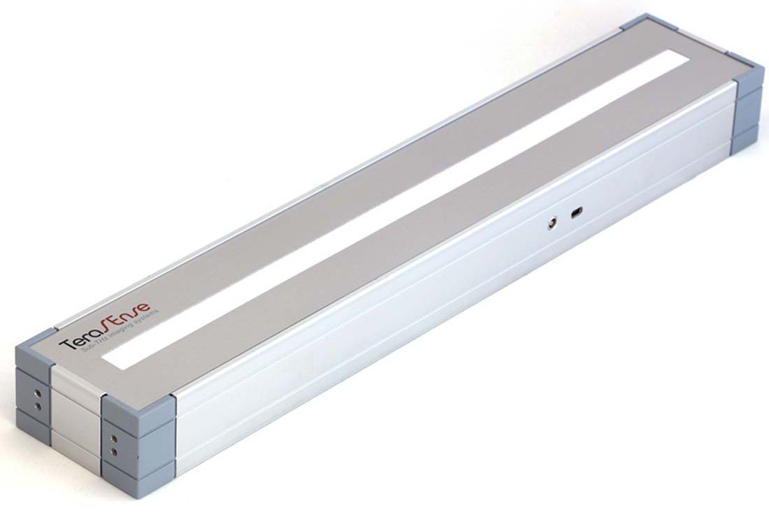

Linear Tera-10241024  像素(256×4)
像素尺寸:1.5×1.5mm
响应度:50KV/W
NEP: 1nW/Hz(1/2)
设备尺寸:44cm×4.3cm×8.9cm

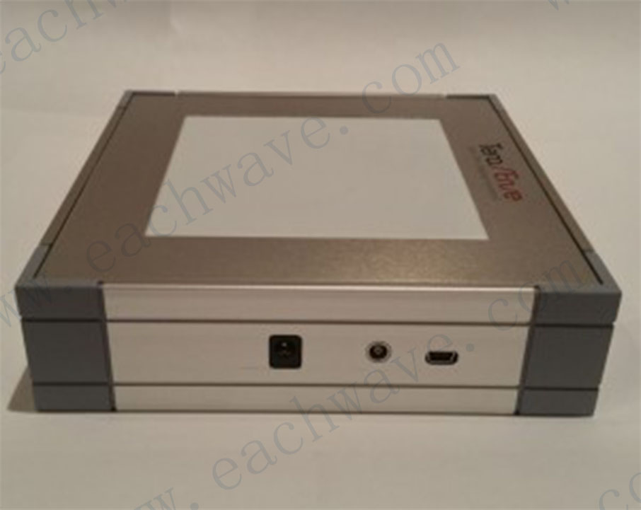

Tera-40964096 像素(64×64)
像素尺寸:1.5×1.5mm
响应度:50KV/W
NEP: 1nW/Hz(1/2)
设备尺寸:16.5cm×16.5cm×4.5cm

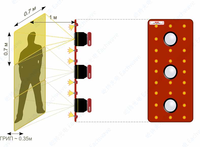

一个安检演示示例
多个雪崩二极管IMPATT辐射管做照明光源,三个太赫兹相机做反射成像
