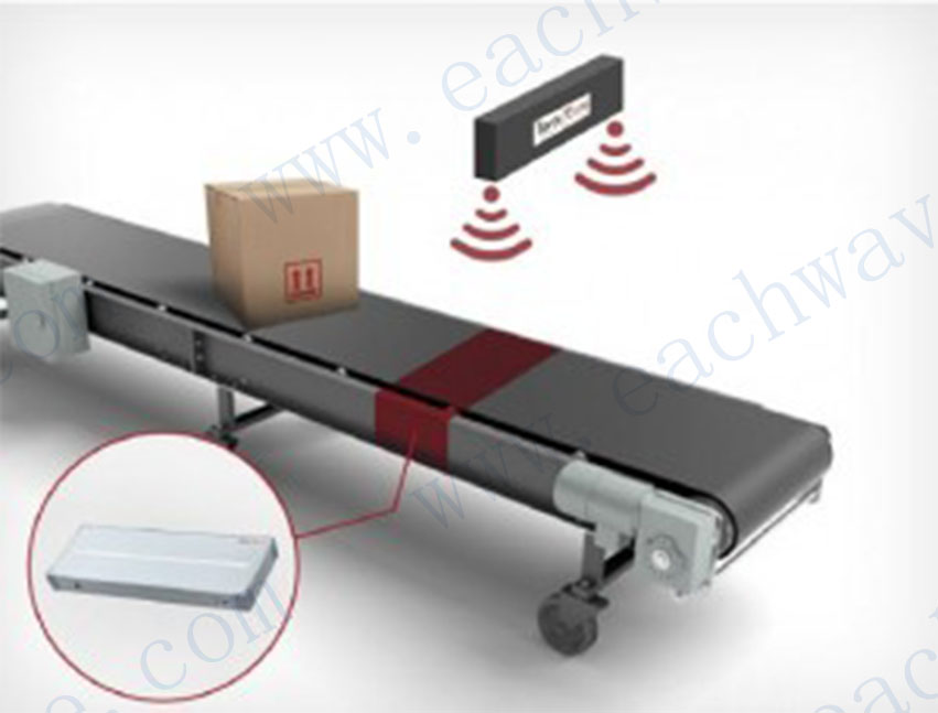

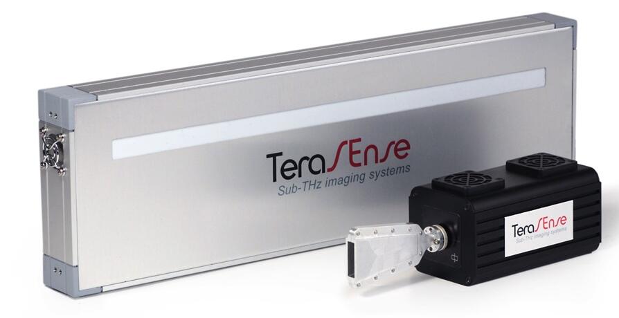

      高速线性THz相机是我们推出的一款新型的THz成像产品,它的成像速率达到了5000fps,与此同时它可以非常简单的集成到各种工业生产过程中。其超快响应速率的线性传感器阵列满足了众多工业应用在无损检测以及质量控制方面的需求,这款线性相机可以应用于大多数速度甚至高达15m/s的传送带生产过程中。
     我们的线性太赫兹成像系统有两部分构成:一个太赫兹线性相机和一个太赫兹源。两个设备同步优化集成。THz发生器上配置有一个喇叭锥设计如下图所示,使得信号发生器发射出的THz光束覆盖到传送带的面积大小。喇叭锥角可以均匀的将THz光束分散开,确保接收端的线性相机上各处功率一样。相机的像素决定了成像的空间分辨率为1.5mm,这个分辨率足够满足于大多数工业应用。

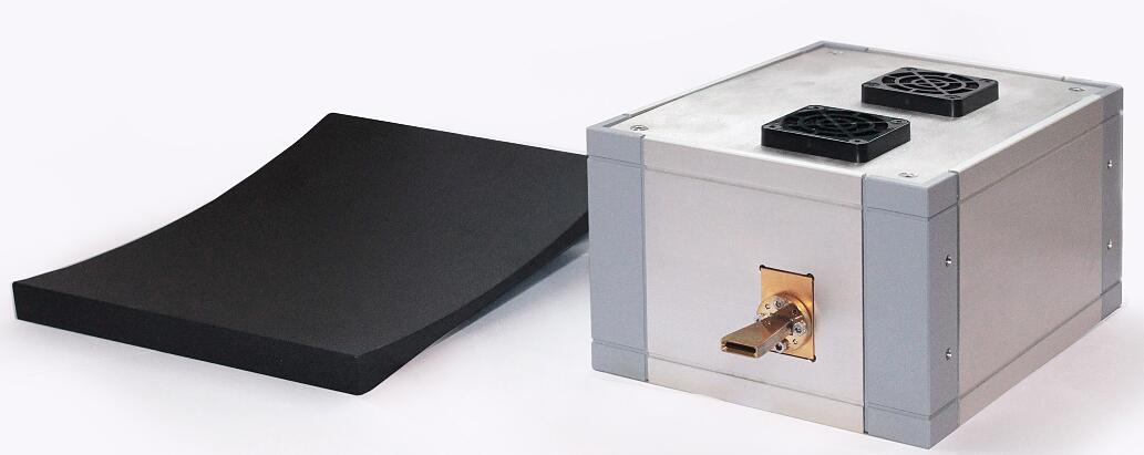

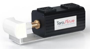

照明源图片
辐射源功率100GHz/80mW100GHz/110mW100GHz/400mW

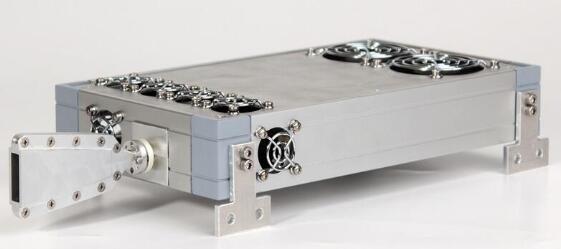

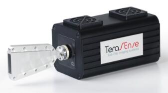

照明源图片
辐射源频率/功率300GHz/10mW
