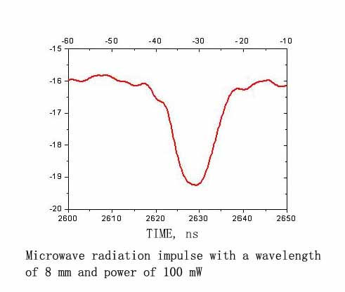

Tydex的热声探测器 TAD-1 被设计用来测量微波频段的脉冲电磁波,可测量脉冲宽度1-500ns,响应的波谱范围为3-300GHz。当微波脉冲激发探测器内部层结构时,会产生声波信号。
应用:
探测器TAD-1可以被用来测量以下微波辐射源:
      √  初级回旋谐振振荡管
      √  二次和三次回旋谐波的大尺寸回旋振动管
      √  毫米波段的表面波相对产生器
      √  脉冲式磁控管产生器
      √  相对返波管振荡器
      √  毫米波段的调速管
      √  其它光源
此探测器能将大功率的射频电磁波脉冲精确地以相同的形状轮廓转换为声波信号。因此根据示波器的响应,可以计算出脉冲能量的时间依赖关系,并由此描绘出输入脉冲时间依赖的能量相对值形貌。
