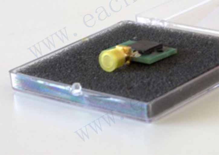

超快太赫兹探测器Ultrafast Terahertz detector
产品简介
Terasense超快太赫兹探测器作为一款亚太赫兹波段的被动式超快探测器,非常简便易用。 只用连接上示波器就可以使用(或者其他任何电压探测器) 。用一根同轴 SMA 型输出连接器连接并把它放在 THz 或 Sub_THz 辐射下即可使用。
产品特点和参数:
——  响应时间:150 ps
——  频率范围:50 GHz-1.0 THz
——  典型响应度:1V/W
——  噪声等效功率:1nW/Hz1/2
——  敏感区域:3mm×3.5mm
——  不需要电源供给
——  尺寸: 23mm×29mm×6.5mm

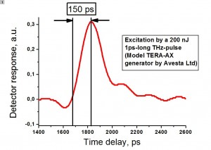

时间响应:
超快的响应速度使得我们的THz探测器可以应用于太赫兹科学和通讯领域快速瞬态过程研究

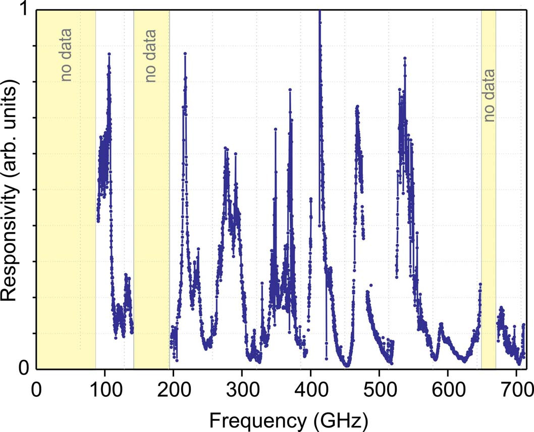

频率响应:

      Terasense的超快太赫兹探测器可以在一个很宽的频谱范围内都有响应,不过它的频谱响应曲线不是连续的,而是由多个响应带组成。值得注意的是,响应曲线中的响应带峰值可以根据客户的实际需要而在生产过程中进行调谐。
