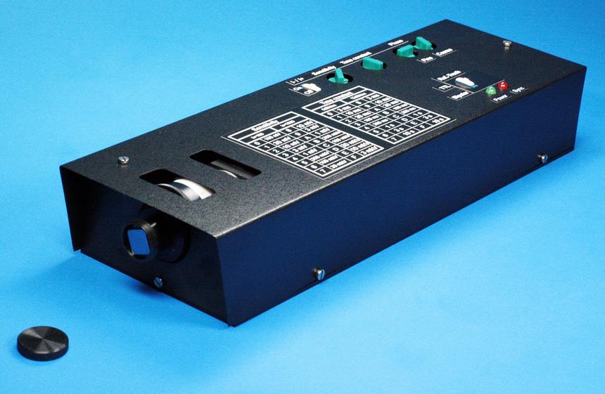

自由空间电光取样太赫兹探测系统 THz EOD 太赫兹探测器
THz探测器产品简介
TYDEX的电光太赫兹探测器(electro-optic detector :EOD)被专门设计用来探测脉冲THz辐射。探测器内置一个锁相放大器,具有积分采集数据的能力。此探测器主要功能有:信号调节;自动微调光电探测器使其平衡;通过配套的软件控制,可以输出THz信号。这个探测器的主要应用领域是时域光谱探测。内置集成的光学元件可以完成电光取样测量过程,内置锁相放大器可以提供一个高信噪比的信号输出,并且使这个探测器更加紧凑方便操作。当信号能量大小有波动时,信号调节功能使探测器一直保持高信噪比状态,可以随时准确的描绘出THz时域波形。控制软件适用的操作系统有 winXP,Vista,win7。软件操作简便,并且可以控制TDS系统的延迟线。

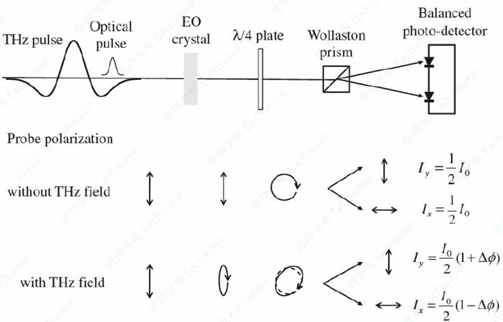

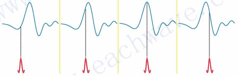

      当探测光脉冲和THz脉冲共线地入射到电光晶体上,入射的THz脉冲通过Pockels效应引起晶体的双折射,在晶体中产生的双折射使探测脉冲的偏振方间发生偏转,光电探测器探测到的强度差与THz脉冲的场强成比例,从而探测到THz波形。由于THz的脉冲宽度(几个皮秒)远大于探测激光脉冲的脉宽(几十飞秒),则THz电场可被近似的看作一直流偏置电场,因此,通过改变THz脉冲与光探测脉冲间的时间延迟,就可得到THz脉冲的整个时间波形。
