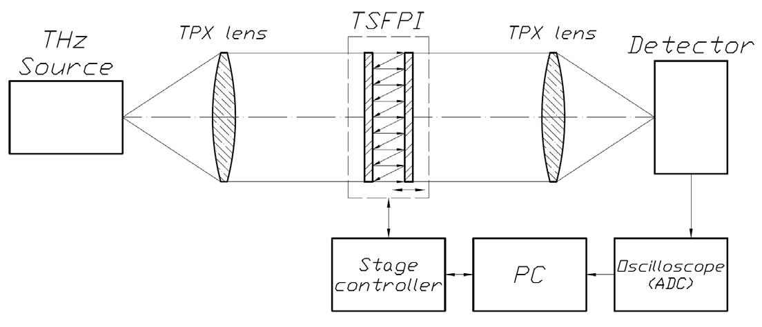

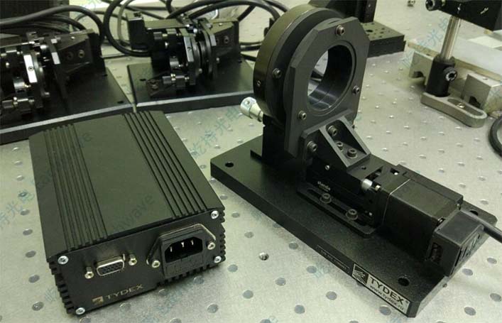

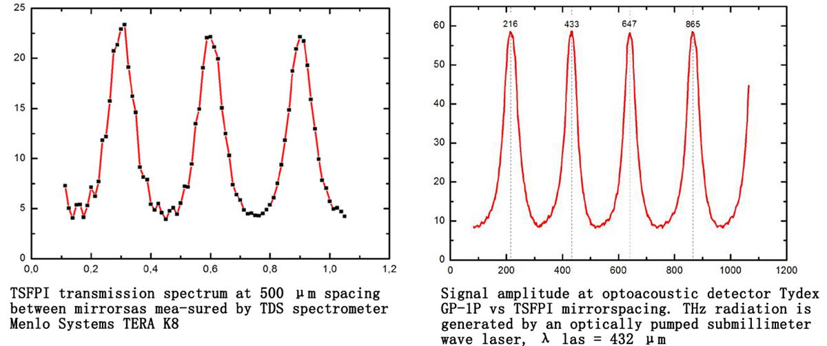

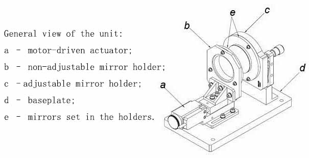

THz扫描法布里-珀罗干涉仪/太赫兹波长测试仪(太赫兹频率测量系统) )是专门设计用来测试THz波长以及定标窄带THz辐射波长或频率的仪器。太赫兹扫描F-P干涉仪有两块半透明平行的Si反射镜组成,其中一个Si镜装在线性电机上,可以通过控制Si镜之间的距离测量相应的THz波长数据。
太赫兹频率测量系统示意图
TSFPI 可以用于以下光源:
• 回旋振荡管;
• 光泵浦亚毫米波激光器;
• 返波管 BWO;
• 自由电子激光器;
• 差频THz产生器;
• 光混频THz产生器;
• 量子级联激光器;
• p-Ge 激光器;
