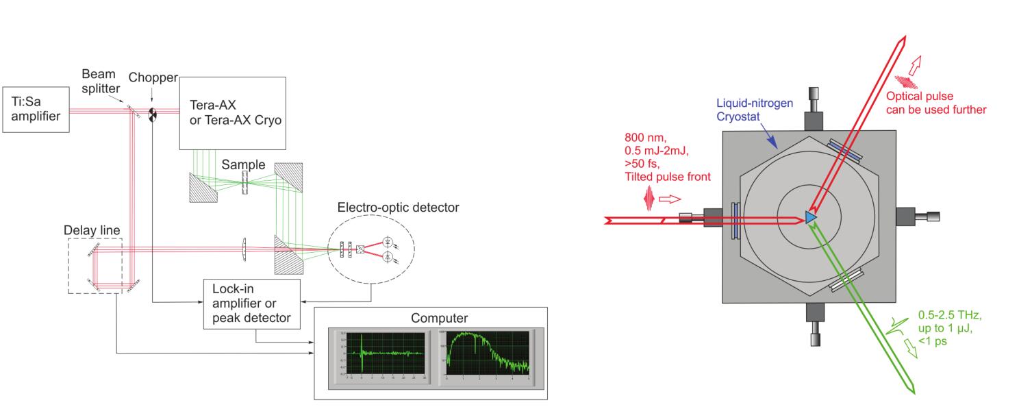

>>波前倾斜太赫兹系统工作原理
产品简介

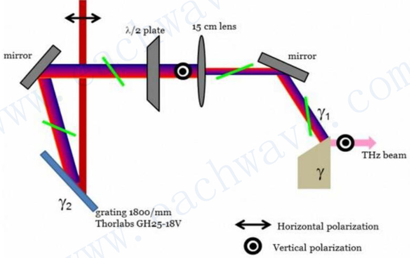

  屹持光电推出的Tera-AX 可提供 uJ 量级太赫兹脉冲能量,电场强度可达到MV/cm的量级。 系统需要使用飞秒钛蓝宝石放大器泵浦源作为激发光。 THz 非线性光谱可以提供原子、分子固态基本共振的新信息。Tera-AX 可以用于 THz 非线性光谱,大尺寸 THz 成像,或其他需要高能量超短 THz 脉冲的 THz 光学应用。Tera-AX 通过基于铌酸锂晶体 MgO:LiNbO3 相位匹配和光学校正产生 THz,通过倾斜飞秒激光器(飞秒再生放大器)脉冲波前达到相位匹配条件,使整个系统达到非常高的“光—太赫兹”转换效率。
主要用途:THz nonlinear(THz非线性)
关键技术:Tilt Wavefront(波前倾斜)
THz产生晶体:MgO:LiNbO3(掺镁铌酸锂)

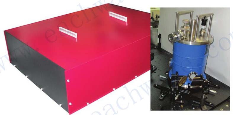

       升级版的强场太赫兹发生器带有液氮制冷系统,转换效率可进一步提高。在升级版的强场太赫兹发生器中铌酸锂晶体放置在液氮低温恒温器上。对铌酸锂晶体制冷可以急剧降低晶体对太赫兹的吸收,可使得光-太赫兹转换效率达到10-3量级,并且在长时间内提高转换效率的稳定性。带制冷系统的波前倾斜强场太赫兹发生器通常在93K温度下预调准,但是系统也可以在常温下工作。
  另外,为了适应更强功率的泵浦激光,我们也可以提供更大尺寸面积的铌酸锂晶体满足客户要求。单脉冲能量大于2mJ时,我们建议使用大尺寸的铌酸锂晶体。
         强场太赫兹发生器可以和时域光谱电光采样探测部分结合,组成太赫兹时域光谱仪。另外基于强场太赫兹发生器,我们还可以提供光泵浦太赫兹探测系统。
强场太赫兹时域光谱仪系统包含下列选项
- 强场太赫兹发生器(基于铌酸锂晶体,带有输出离轴抛物镜)
- 光电采样探测系统包括
1)三块离轴抛物面镜
2)电光探测器,带有锁相放大器,数字转换模块(USB接口)
3)光学斩波器
4)系统控制分析软件

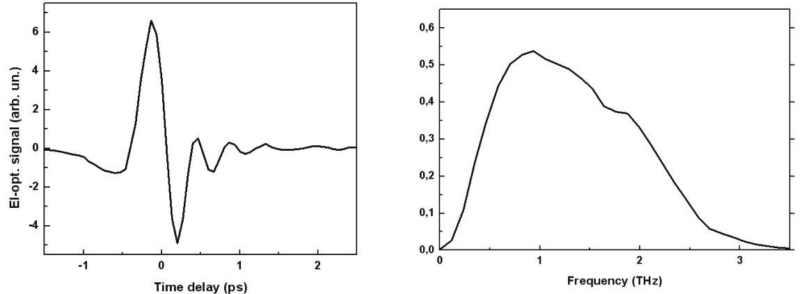

输出的THz辐射特性
THz脉冲能量
up to 1000nJ
脉冲宽度0.5-1ps
中心频率1THz
频谱宽度0.5-2.5THz
重复频率<3KHz

尺寸600mm × 300mm × 200mm
尺寸(带制冷系统)930mm × 630mm ×480mm

系统包括:
- Tera-AX光学组件基于掺镁铌酸锂晶体MgO:LiNbO3光学整流原理产生THz辐射,利用抛物净收集输出THz光束
EO-AX 光电探测器
基于
碲化锌晶体ZnTe
的电光取样原理,包括:
      1)  3个离轴抛物镜,用于聚焦THz光束到样品上
      2)  高灵敏度的平衡探测器以及数字转换器
      3) 光学斩波器
      4)  延迟线
      5)  控制软件
