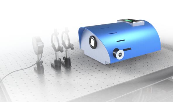

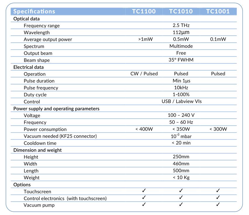

产品简介
近期推出的太赫兹量子级联激光器(THz-QCL)结构紧凑功能丰富
——集成式驱动:同时提供脉冲和连续光操作
——大功率:>1mW @ 2.5THz
——自动开关过程:“turn-key”系统

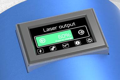

——4.3英寸触屏界面,可控制参数
      √ 输出功率
      √ 脉冲频率
      √ 占空比
      √ 驱动电流

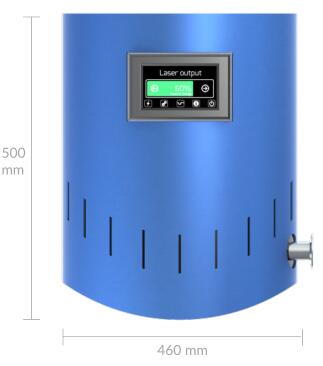

——紧凑:体积相当于两个鞋盒那么大
——质量轻:<10kg
——便携:外壳带有两个把手
——完全连接:带有 BNC TTL 连接器,可以满足客户控制激光驱动器
      √ Laser in
      √ Gate in
      √ Ref in
      √ Ref out
      √ Gate out
——容易安装集成: 带有一个USB接口,可以连接电脑控制(Labview Vls)
——低噪声:集成有一个自动分风扇通过PID控制
——受保护的:可以抵抗震动或碰撞,集成有三层橡胶保护层,全铝结构封装。
